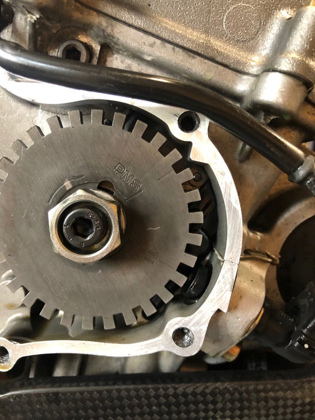

je viens de redémonter la tete de culasse et carter moteur et tout les reperes sont bien aligné, et je suis bien au point mort haut.
Il y a une autre facon de verifier le callage de l arbre a came ?

Si je prends tes photos, non, tu n'es pas calé comme il faut.
Utilise un comparateur pour le point mort haut, c'est le plus fiable. Ce .est pas en haut qu'il faut aligner mais bien mettre en face du repère en bas.
Et si tu fais ça, tu verra que tes repères en haut ne seront pas alignés.
Il est bien possible que ta chaîne de distribution soit allongée et que tes patins soient usés.
Il te faut changer tes temps d'allumage.
C'est bien pour ça que la Map tornado est mieux adaptée.
Ton afr a beau être bon, ce n'est pas pour ça que tu sera bien en réalité. C'est une question de ressenti et d'essais

ok, je vais refaire l alignement. et je lui met la map du tornado 1130.
mais on est daccord que j aurais du etre plus pauvre apres avoir changé l arbre a came.
oui tu as raison il y a bien un legé calage en bas ,mais je l ai remis EXACTEMENT comme je l ai trouvé avant de démonter.
et la moto a a peine 8000km j espere que la chaine n est pas deja bonne a etre changé.

Alors si jamais j aligne parfaitement en bas je suis incappable d alligner parfaitement l arbre a came d admission .
Oubien si je decale d'une dents je suis une coche trop haut
probleme oubien quelque chose que je fait de mal.
mais quand je l ai demonté la premiere foi les 3 repere ne s accordaient pas nomplus

L'important est le bas, c'est lui qui indique ton pmh.
Si en haut c'est décalé, c'est que ta chaîne est allongée , tes patins usés ou ta hauteur de cylindres , voir de culasse, n'est pas bonne.
C'est un décalage que j'ai l'habitude de voir.
Pas de panique.
Ça devrait fonctionner tout de même.
Pas optimal, mais fonctionnel.
Mais avant tout, l'arbre a came d'admission n'est pas plug and play. Il lui faut la bonne Map.
Essais déjà de bosser la Map Tornado 1130
Pas de panique.
