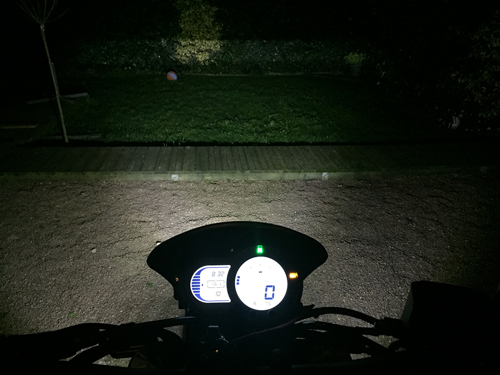

Vu que l'éclairage LED de nos Leoncino est toujours aussi faiblard (confirmé d'ailleurs dans le Moto Magazine de février 2020, page 81, qualifié d'"anémique" !), j'ai ajouté récemment un feu additionnel LED trouvé pas cher sur eb*****. Pas fan des feux addittionnels ronds sur les cotés, j'ai opté pour une barre de 18W sous le phare. Je trouve que ça rappèle les leds des clignos. Fixé avec une patte métal sous le phare (vis centrale de la patte inférieure du phare), et repiqué à l'intérieur du phare sur le fil jaune (veilleuse). J'ai ajouté un inter au guidon. Le résultat en terme d'efficacité est excellent, surtout dans les virages ! On est bien plus confiant de nuit, surtout à courte distance, ce n'est pas un longue portée ! Le résultat esthétique me convient, à vous de juger. Bien sûr, ça claque un peu quand on croise une voiture, mais pas d'appels de phares pour l'instant.
Voici les résultats dans mon jardin :
avant :
Après :
avant :
Après :

Discret et efficace on dirait, bravo!

Pas mal du tout ton truc !!!
Effectivement, la barre de LED rappelle bien les clignos. Et fixée comme ça, juste entre les deux tubes de la fourche, ça fait presque origine ...
En tout cas, ça fait vraiment plus propres que d'autres montages que j'ai pu voir avec des petits feux ronds fixés de chaque côté du phare principal. (Pourtant, l'idée paraissait séduisante, sur une Harley ça rend pas mal, mais sur la Léoncino, curieusement un peu moins ..)
