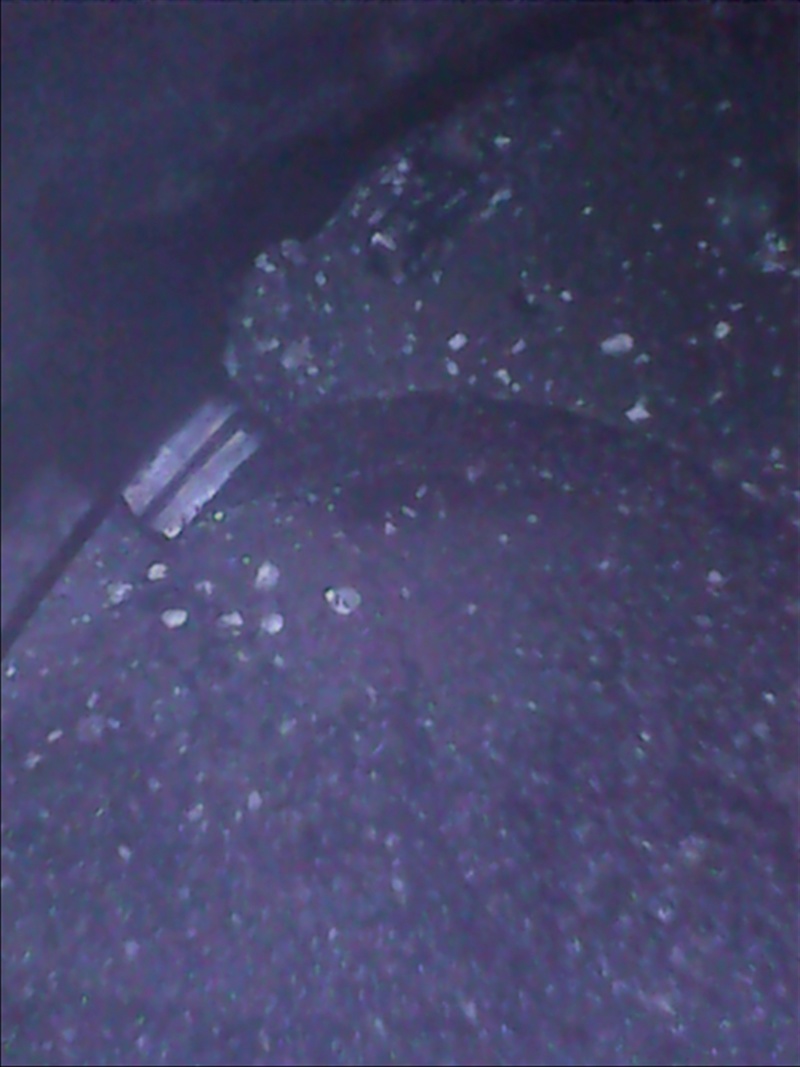

Message  carret71 Mar 10 Oct 2017 - 19:28
Et bien en suivant les conseils de spécialiste j'ai donc investie dans une caméra endoscopique à18€ sur le net pour vérifier l'état des pistons...
Le résultat est flagrant: sur le cylindre du milieu le piston est cassé au niveau des empreintes de soupapes et martelé sur le dessus.
Le segment est bien sorti par la...
Plus qu' à démonter en espérant que les soupapes n'ont pas ramassé. Segmentation cassée... Snapsh10
Je n'aurais même pas eu le temps de rouler avec.
