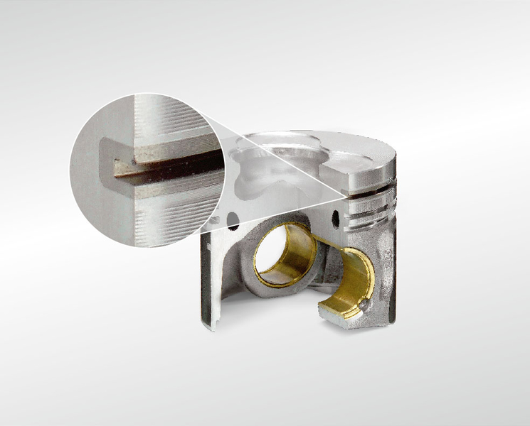

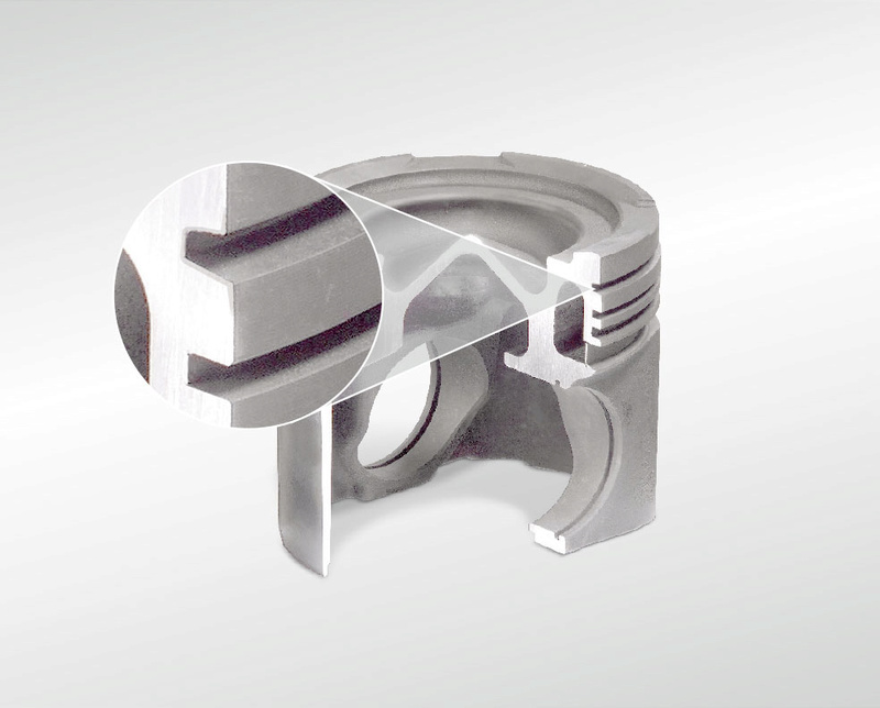

La raison principale qui a poussé les constructeurs de piston à faire des recherches sur les pistons en acier est l’augmentation importante des pressions à l’intérieur des chambres de combustions. Ces pressions ont aujourd’hui des valeurs de pointe qui dépassent nettement les 210 bars, elles peuvent monter jusqu'à 250 bars, la pression maxi admise pour un piston en aluminium se trouve aux alentours des 185 bars.
Les autres avantages du piston acier par rapport au piston alu sont une très bonne résistance aux hautes températures et un faible coefficient de dilatation. Par contre à volume égal l’acier est plus lourd, il faut donc alléger les pistons. C’est pour cela que l’on trouve des formes très complexes sur ces nouveaux type de pistons.
Piston en acier forgé Mahle équipant un moteur Renault Diesel. La recherche du poids minimum parait ici évidente.
Sur les pistons diesel, les porte-segments coulés en fonte augmentent considérablement la durée de vie de la première gorge. Kolbenschmidt est à la pointe du développement de la liaison de porte-segment alfin.
Les gorges anodisées dur préviennent l’usure et les microsoudures sur les pistons pour moteurs essence.
Les gorges durcies au laser procurent aux pistons acier une résistance optimale à l’usure et une longue durée de vie.
Pistons FERROTHERM® de chez MAHLE
Piston articulé avec partie supérieure en acier (forgée) et la jupe en aluminium sont reliées par l’axe de piston. Extrêmement résistants avec une faible usure, parfaits pour les moteurs diesel fortement sollicités et faiblement émissifs. Il est présent sur le marché depuis déjà 25 ans. Avec une structure pourtant toujours aussi moderne.
La matière utilisée pour ces pistons en acier forgé est un acier contenant Du Chrome, du molybdène et souvent aussi du nickel. Nous en connaissons principalement deux pour cette utilisation, c’est L’ASI 4140 (Chrome- Molybdène) et le A732 (série des 8600 Nickel-chrome-moly).

Des essais sont en cours pour les moteurs essence ‘’rapide’ chez les plus grands fabricants de piston. L’ordre du jour étant toujours la diminution des frottements.

Piston en acier forgé pour moteur essence ''rapide''. 2 segments, jupe ultra courte.
Source CYCLE WORD
Le dessous du même piston. On observe les multiples renforts sous la calotte, les bossages de l'axe de piston très rapprochés. L'axe et la jupe ultra courts.
Source CYCLE WORD
