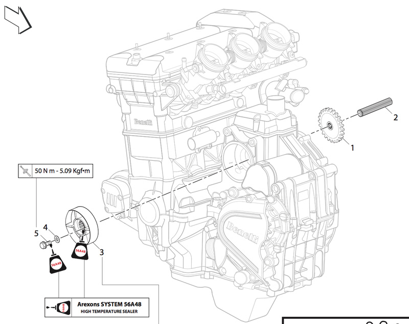

Message  JH42 Jeu 3 Nov 2016 - 18:56
C'est cri-cri qui nous a conseillé 3,5 kgm, dans le manuel c'est :
Problème de démarrage un classique  <a href=Problème de démarrage un classique  Ishot-10" />

Message  Izno Jeu 3 Nov 2016 - 22:26
Le Z25 est aussi fragile sur le 899 ? Il me semblait avoir lu que ça ne touchait que le 1130, mais je ne retrouve plus l'info.
Izno
Izno
Messages : 200
Localisation : Mérignac -33-
Problème de démarrage un classique  Empty Re: Problème de démarrage un classique
Message  mastaii Ven 4 Nov 2016 - 9:44
Il y a quand même une chose de bizarre il faut mettre de la colle dans les cannelures de la cloche de l'alternateur, cela ne risque pas de bloquer la dilatation absorbée par par la rondelle Bell ville ?
mastaii
mastaii
Messages : 238
Date d'inscription : 09/09/2012
Message  JH42 Ven 4 Nov 2016 - 12:44
La rondelle Belleville étant là pour absorber la dilatation longitudinale de l'axe, il me semble que tu as raison ...
Problème de démarrage un classique  Cromwell
Message  blaireauchinois Ven 4 Nov 2016 - 14:21
mastaii a écrit:Il y a quand même une chose de bizarre il faut mettre de la colle dans les cannelures de la cloche de l'alternateur, cela ne risque pas de bloquer la dilatation absorbée par par la rondelle Bell ville ?
T'inquiètes pas, c'est pour éviter que cette cloche ne prenne du jeu sur l'arbre . Et faire de même côté alternateur !!
Imagines qu'il y ai du jeu dans les cannelures ... ça va te dévisser vis et écrou ... et quand bien même ces vis et écrou ne bougeront pas, les plateaux d'entrainement vont s'user et ne plus être sérrés, avec les conséquences que l'on connait .
Perso, je met du "scelle roulements" sur les cannelures et du "frein filet" sur vis et écrou .
J'ai eu le même problème sur ma Triumph et avec ces 2 produits ça n'a plus bougé, et le démontage (par la suite) arbre - plateau d'entrainement est tout à fait faisable . Ce n'est pas parce que l'on met du "scelle roulement" que c'est bloqué définitivement !!
