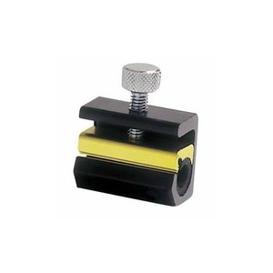

Mais un peu de WD40 de temps en temps dans les câbles, ça fait du bien aussi !
Poignée d'accélérateur dure $_35

Ouai, mais augmenter la course, c'est pas le but non plus...donc ôter un ressort, me semble pas mal et en plus ça ne coute rien! Razz
Par contre, pour lubrifier dans les gaines, c'est pas évident, y a pas d'accès! Rolling Eyes
