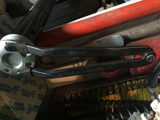

je vais mettre une photo qui est dans mon portable il y a 7 trous et ils sont pas en face

merci j'aurai voulu une version douille l'outil à 2 branches me parait un peu faible
Re: cherche outil pour démonter fourche 1130 sport évo
Si c'est comme sur la Tre-K, ce n'est pas bloqué très fort (après avoir desserré la vis qui referme le Té supérieur) et ça suffit largement sans rien abimer.

les trous ne sont pas en face comme sur la photo on essaye de voir chez marzo ou en faire une

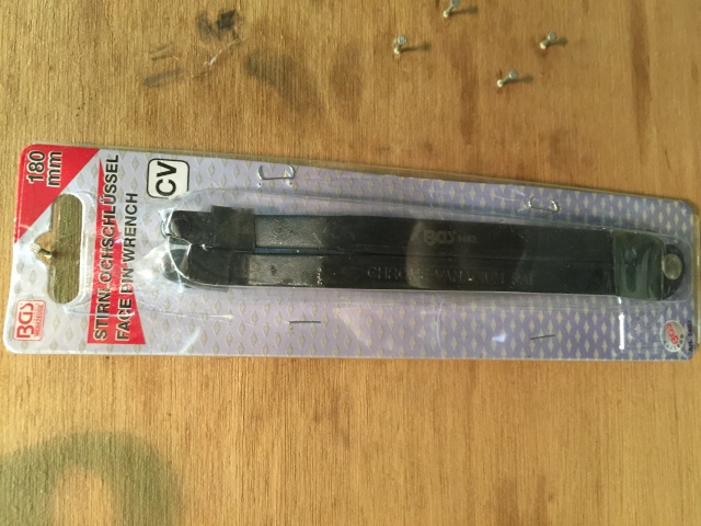

L'outil à démonter le bouchon de fourche de la Tre-K n'a jamais failli et vaut 9€, chaque "pin" fait bien 4mm comme requis :
Que lui reproches-tu ?
