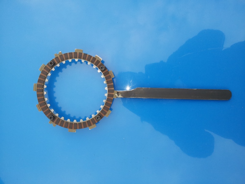

Bonsoir le fofo,
Je viens de me fabriquer un outil maison pour bloquer la cloche de ma tnt 1130 à partir de vieux disques d'embrayage, après essayage pour le serrage du Z25, ça marche très bien!
Donc si ça peut donner des idées aux membres, je partage!
Outil pour bloquer la cloche d'embrayage 20150511
Outil pour bloquer la cloche d'embrayage 20150512

Message  JH42 Lun 25 Mai 2015 - 20:00
merci
ou bien, car tout le monde n'a pas un vieux disque et de quoi souder :
https://www.benelliforumfrance.com/t2943-outil-a-demonter-les-embrayages-a-huile?highlight=outil

Message  scalpv Mar 26 Mai 2015 - 16:31
si ça remplit son office, c'est parfait

Message  Invité Sam 11 Fév 2017 - 12:53
Ou sinon.... pour ceux qui n'ont ni vieux disque ni le temps de commander l'outil. .. Shocked Razz Idea
Outil pour bloquer la cloche d'embrayage 20170211
