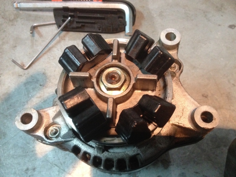

bas voila petit aperçu cette après midi.démontage carter d'huile pas de dépôt dedans plutôt bon signe !!,crépine un peux de saletés mais elle a jouée son rôle .pour l'alternateur les dampers sont un peux fatigués ci -joint les photos des différentes pièces.par contre je pense que j'ai le stepper h.s voici la vidéo il monte mais ne descend pas !! d’où peux être mais problème de ralenti(graissage rien n'y fait) .une autre question est ce que cri-cri je dois le changé vu que tu as trouver la solution pour le shunté?.ah j'ai oublié aussi les charbons démarreur en bout de course.

ça serait mes dampers, je ne les changerais pas
bob, ça a l'air moins catastrophique que prévu. c'est solide une Benelli!
