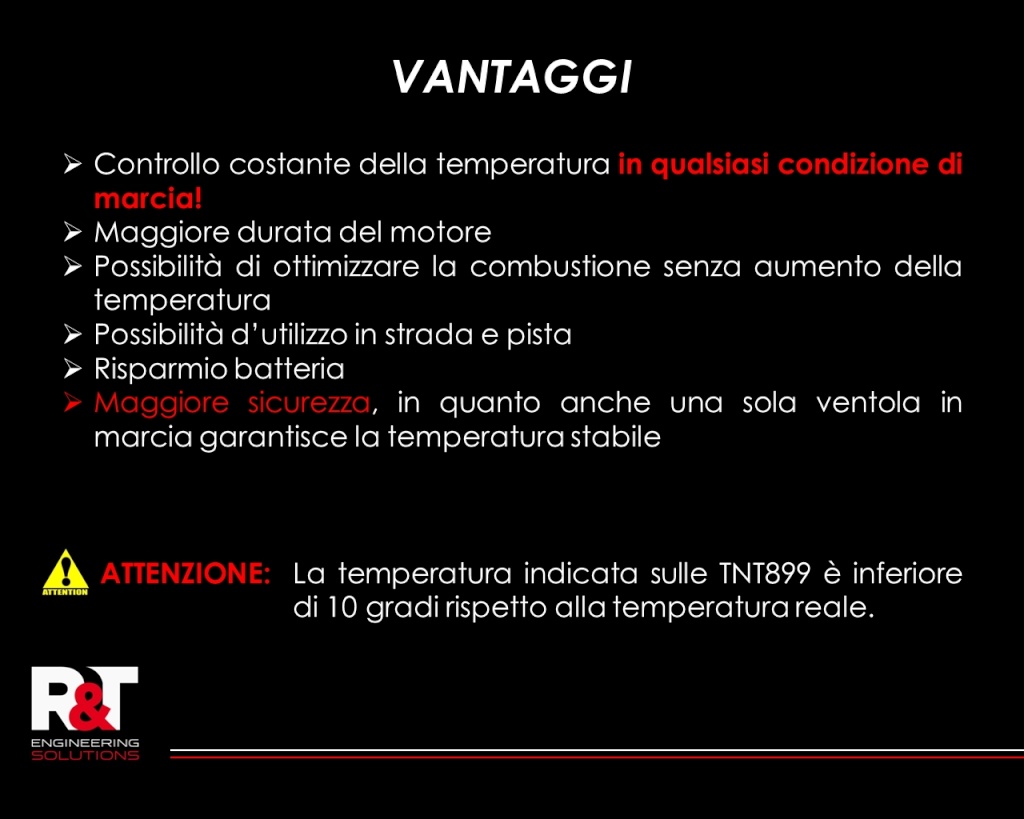

Remarque l'abaissement de la température et de la vitesse, à partir de 101 degrés jusqu'à la température extraordinaire de 88 degrés.
Les deux indicateurs à l'DX instrumentation de l'autre, indiquent que la température du liquide de refroidissement, la sortie du moteur (la partie supérieure), et avant de retourner au moteur (celui du bas)
Je ne veux pas dire comment était-ce possible, je veux finir avant le changement, puis-je vous montrer ce que c'est.
Vous avez un peu de patience, Tommy et moi travaillons pour vous.
Nous calculons que à la fin de Octobre sera prêt, et nous allons lancer en nouveau kit de refroidissement, et pas seulement cela.
Solution d'ingénierie R & T
pour en savoir plus http://benellibikers.forumattivo.it/t1175-nuovo-sistema-di-raffreddamento-per-benelli-tnt-1-test#17710

Merci à vous tous.
Je tiens à préciser que ce n'est pas une blague, et tous les vrais mecs.
et la grande chose qui n'est pas terminé, je peux abaisser la température encore plus.
Connectez-vous à benellibikers, qui dans quelques semaines va montrer le kit
