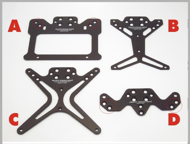

Hello, je me suis penché sur le problème aussi à l'époque avant de me le faire moi-même.
Les plaques encore légales font 17 x 13, le support A va dépasser de chaque coté : pas beau ( 17,5 x 13,8 ).
Le seul modèle qui ne dépasse pour nos plaque est le modèle D. En plus c'est le petit donc a fortiori celui qui est le plus compatible avec les plaques, donc pourquoi en stocker 4 différents pour les revendeurs et se faire chier avec 4 réfs....
Vu le poids d'une plaque par rapport à la résistance du support, inutile d'avoir un "holder" qui couvre tout l'arrière de la plaque.
Si tu veux acheter un Melotti, part les yeux fermés sur le D.
Attention où tu vas l'acheter, certains sites proposent l'éclairage de plaque, d'autres non (pour le même prix) et ce qui est sur c'est que les clignos ne sont jamais fournis !
D'autres sites le proposent à 45 - 55€.... (ici ou encore ici, mais je ne les connais)
J'ai vu ton MP, alors la modif du SdP d'origine t'économisera l'achat du melotti pour un résultat tout aussi bien !
Le R&G perso je le trouve massif et pas beau donc quitte à acheter un truc je partirai sur le Melotti.
Mais de toute façon (Melotti, R&G, XxX, ...) on verra encore ces 4 grosses vis de fixation hideuses et les tout aussi disgracieux silent-bloc de SdP.....

Je ne pense pas qu'il y ait de pb pour les cligno : Sur le support A, on voit que les 2 trous pour fixer le support de cligno (entourés en rouge ci-dessous) sont à environ 5mm du bord. Sur le support D, ces trous sont tout au bord, alors que le support fait 1cm de moins (164 contre 175), donc en théorie, que tu montes le support A ou le D, les cligno seront à la même place par rapport à la plaque.
En d'autre termes, si tu superpose les support A et D, les trous de support de cligno tombent au même endroit

Oui juste avec mon outillage il y en aura pour plusieurs jours lol, le mieux dans ce cas c'est que tu prépare la pièce (découpe et ponçage des boulons) et ensuite je la soude (tention je suis pas encore le Michel-Ange du cordon) et tu finis la peinture après.
Concernant les Melotti, à part le B, les autres supports iront très bien pour les clignos, qui vont tout juste dépasser de la plaque (support 16.2, plaque 17... )
Edit : en fait je redis exactement ce qu'El DéGLinGo a dit.....
Tention les clignos ne sont PAS fournis, slt l'éclairage dans certains cas.
Pour les clignos après avoir essayé du chinois-ebay et autres sur mon ancienne bécane je ne conseille plus qu'une seule marque : Barracuda. C'est beau, ça se voit de super loin, et c'est de la super qualité, avec un mec bien Français qui répond à tes mails et mieux, il t'appelle directement sur ton portable pour t'expliquer !
De plus il y a un petite résistance intégrée dans le cligno : sur les italiennes pas besoin de changer de centrale, ça clignote normalement et pour les jap, ils fournissent une plus grosse résistance.

sur la mienne le C est monté depuis le début mais il a été recoupé en partie basse

Je dirais 10cm, après avoir fait une approximation à partir d'une photo et de la dimension officielle de la plaque
