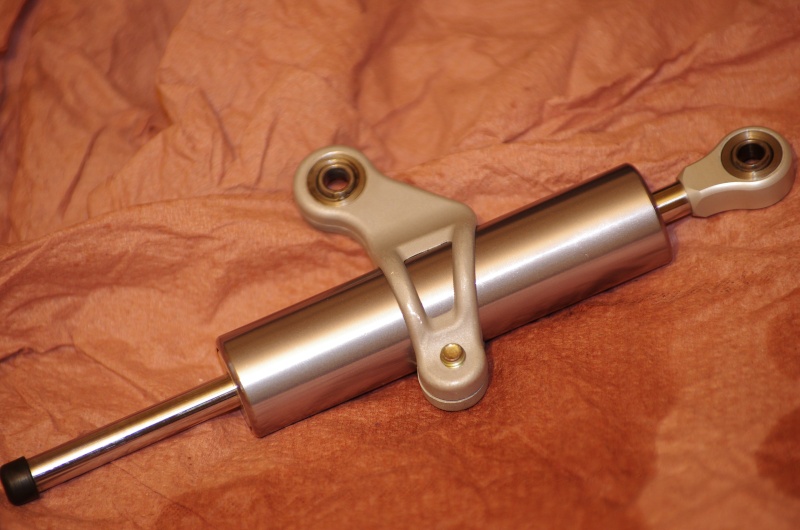

Message  lo34 Lun 27 Mai 2013 - 21:24
ça vous intéresse ? http://www.leboncoin.fr/equipement_moto/483016757.htm?ca=12_s à ce prix là, faut pas s'en priver cyclops

J'ai regardé un peu pour nos TnT il va manquer une bague qui vient sur le T de fourche (surtout pour les century ça va pas être évident à trouver je pense).
amortisseur de direction Amortisseurs-de-direction-benelli-matris-m4r
J'ai appelé le type il aurait obtenu les 2 amortos en achetant un lot de pièce Ducat......
Je pense que c'est le modèle pour Tre, ....
Cri-cri je vais t'appeler, mais est-ce qu'en rajoutant la baque de fixe à la fourche on peut transformer un amorto de direction Tre en Tnt ??
C'est pas que je pense en avoir spécialement besoin mais c'est trop beau un amorto de direction !!!!!!!!!!!!!!!!!!!!!!!!!!!!!!!

No pb quand j'ai eu le mec au tél je lui ai dit que j'étais intéressé pour les deux : sous-entendu pour toi suite à ton post.
Il faut voir car apparemment ils sont tels que sur la photo, il manque la rotule au bout du piston et faut trouver la bague qui viendrait sur le té de fourche....

jejescorpio a écrit:Y'en a deux, j'suis dessus j'suis dessus !!!!!!!!
OKay !!!
jejescorpio a écrit:J'ai regardé un peu pour nos TnT il va manquer une bague qui vient sur le T de fourche (surtout pour les century ça va pas être évident à trouver je pense).
Nan... il t'en manque deux... rotules radiales... comme çà :
amortisseur de direction Rotule10
amortisseur de direction Rotule11
jejescorpio a écrit:J'ai appelé le type il aurait obtenu les 2 amortos en achetant un lot de pièce Ducat......
Nan... c'est le modèle monté sur toutes les Tornado's 900 & 1130
jejescorpio a écrit:Cri-cri je vais t'appeler, mais est-ce qu'en rajoutant la baque de fixe à la fourche on peut transformer un amorto de direction Tre en Tnt ??
Tout est possible !!! avec la volonté...
jejescorpio a écrit:C'est pas que je pense en avoir spécialement besoin mais c'est trop beau un amorto de direction !!!!!!!!!!!!!!!!!!!!!!!!!!!!!!!
Je plussois... c'est... SEXY !!!! Tiens d'ailleurs, j'en ai un complet à vendre... mais, désolé ! Un seul... What a Face What a Face What a Face [right]

Message  cricri-reaction Mar 28 Mai 2013 - 12:23
je viens de voir l'annonce..... mais elles y sont les rotules !!!!!!
y manque juste de collier de fourche.
attention, pas possible avec des demi-guidons de café racer. juste avec guidon normal.
pour les café, faut un T de fourche intégrant la patte de maintient (voir tornado 1130 et 900RS)

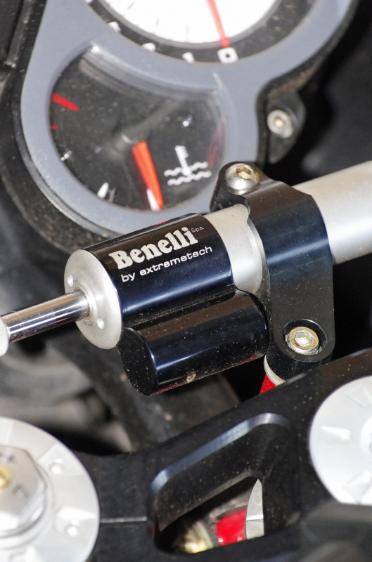

Tiens, voilà la tronche du mien à moi que j'ai en photo

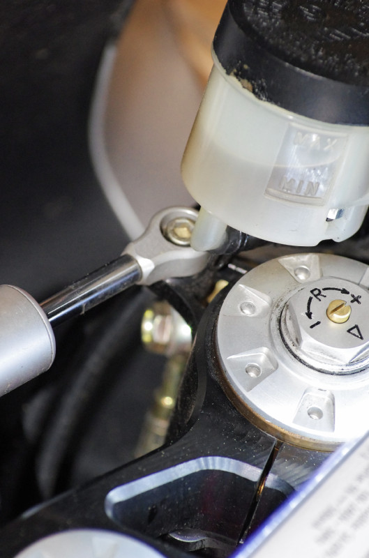

Si cela peut aider à mieux cerner le sujet...
Fixation Té de fourche coté droit
amortisseur de direction Imgp1412
amortisseur de direction Imgp1413
Fixation colonne de direction
N.B. : Il faut là aussi une rotule radiale car cela nécessite un léger jeu en rotation lorsque l'on braque à fond... cela est presque invisible parce que çà tourne autour de l'axe du Té de fourche. Mais vous pouvez constater que la rotule est légèrement marquée bien qu'elle n'est fait que du show-room pendant deux ans & parcouru 1 km... What a Face What a Face What a Face

msay555 a écrit:Tiens, voilà la tronche du mien à moi que j'ai en photo
amortisseur de direction Imgp1411
Là je vois super bien les deux rotules no problem, sur le extremetech en noir sur la bécane ben je les vois pas et je comprends pas. Crying or Very sad

Bah... c'est pas le même modèle !!! What a Face What a Face What a Face
Le noir est réglable, c'est un Officine Benelli à 450 brouzoufs. C'est ce noir qui a remplacé celui que je te propose qui est le même exactement que celui du bon coin ; non réglable monté en série sur toutes les Tornado's.
