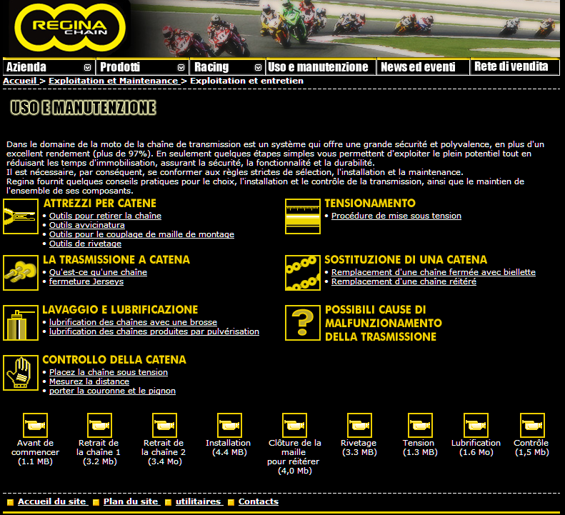

C'est ici qu'il faut regarder les précautions, les mesures & les bons réflexes à prendre pour entretenir, changer une "catena"...
http://www.reginachain.it/uso_e_manutenzione/index.shtml
