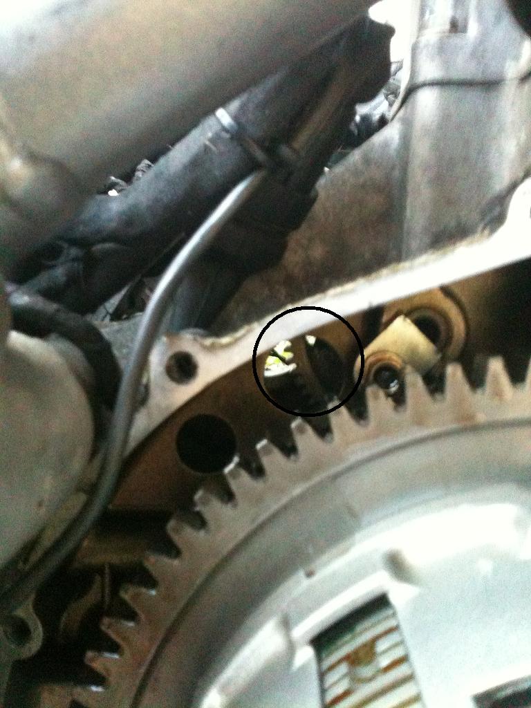

Bonjour, j ai un gros PB il fait beau et la belle ne demarre plus, je pense que cela vient de la roue libre du dem.
Y a t il un bruit specifique avant la rupture ???
J ai commencé a demonter la belle et je me pose une question, si la roue libre de dem est OK le pignon ci dessous doit etre libre ???, car ce n est pas le cas.

La meilleure réponse face à ta photo, c'est çà :
http://www.engenia.com.au/05_Engine/11_Crankcase/RemoveAltDrvShaft.html
Mais faut avouer que tu nous aides pas beaucoup... essaye d'être plus précis dans tes explications & dans la topographie de tes photos !
Tout le monde n'a pas la même bécane que toi, même si c'est à moteur quasi identique !!!

Je viens de verifier , c bien la roue libre qui merde, a vide pas de souci , et en charge un P.... de sale bruit .
Il me reste la boite a deposer pour demonter celle ci

Je viens de terminer le démontage de la bête, ce n est pas la roue libre, mais la bride de roue libre qui est fendu, ce qui m étonne c que l ancien proprio à change celle ci il a 5000 km, ça me parait bizarre qu'elle casse aussi rapidement et au même endroit
Quelqu un à t il des info a ce sujet ??? Il y a t il un modèle renforce ????

Quelle est la couleur de l'étiquette sur ton démarreur ??? Noire ou bien violette ??? Si violette, c'est la version renforcée du démarreur DENSO...
Quant à la roue libre & sa bride (flasque) tu peux les trouver en kit de réparation en concession ou d'occasion sur la bay ...

Le demarreur est neuf , il n y a pas de souci de ce coté, c ai le flasque de la roue libre, cela fait la 2e fois en 5000Km etrange ????

Exactement c'est etrange,soucis sur les premiers demarreurs,sur les z25(axe qui prend du faux rond)gbigaillon a écrit:Le demarreur est neuf , il n y a pas de souci de ce coté, c ai le flasque de la roue libre, cela fait la 2e fois en 5000Km etrange ????
Penche toi plutot sur des problemes de reglages ,control ton z25,et control egalement le bon montage de l'ensemble roue libre /z 25 ,ainsi que l'etat du roulement d'alternateur situé ds le carter.
Ta moto demarre t'elle toujours bien a chaud ?

et j'ai déja vu des roues libres mal montées ou même auxquelles il manquait des choses !!!! circlips, voir meme la cage a aiguille.
une petite photo s'impose pour vérifier !!
Mmmmouuuhhaaiiis... sauf que les DENSO a étiquette noire ont fait l'objet d'un rappel avec prise en charge par Benelli & qu'à cette occasion le concessionnaire aurait pu s'apercevoir d'une malfaçon au montage en écoutant la roue libre chanter, notamment. Parce que pour fendre une flasque de simple maintien de la roue libre sur sa couronne... çà frotte quelque part !!!
Ne me demande pas comment je le sais... J'ai donné pour le roulement & le carter moteur !!!

Je viens de demonter la roue libre en elle meme, je ne vois pas de jeu, ce qui me semble encore plus bizarre, c'est le demareur tient environ 10 000KM sur ma machine, elle a 38 000, et j 'ai l historique depuis ces 20 000Km et cest le 3e demarreur.
Je reviens sur le Z25 et autre , si j aurais du jeu sur les autres pieces que la roue libre, je devrais avoir des marque sur le Z ou autre, alors que la rien de special. De plus pourquoi ce jeu entrainerai un deterioration du flasque ???, le flasque est solidaire de la roue libre, donc l'effort sur celui est toujours identique???
La moto demarre nickel a chaud comme a froid bobine et bougies neuves.
Je me demande si je ne vais pas fabriquer un flasque renforcé, a voir si j ai de la place dans le carter de la bete.

j'ai eu le meme souci sur une r160 il y a pas mal de tps.La seule chose que j'ai remarquée le vis ou la fissure etait présente n'etaist pas serrée (vraiment pas serrée).
Dans ton cas je changerais roue libre ,la cage de roue libre et le pignon entrainement roue libre.
La chose qui me parait bizarre est que tu en est a ton 3eme demareur.
Le demarreur de remplacement avait un repere vert .

Du coup je change les galets, la flasque, le pignon car il est marqué, les galets d'alternateur qui faut changer tous les 10 000km d apres lui et enfin la rondelle qui a un defaut , facture 230€ ors galet , acheté sur ebay 60€.
Je lui ai demandé aussi si il pouvait me faire une reprog car ma machine put, et ne marche pas au dela de 7500tr/min. Je dois prendre rdv des remontage de la bete. j'espere recevoir les pieces rapidement, elle me manque terriblement, je roule avec la SV de ma femme en attendant, ca manque serieusement de caractere par rapport a a benelli.
A suivre
A suivre

j ai enfin recu mes pieces, la belle retourne , plus de PB mecanique, mais toujours pas d indicateur de vitesse ??? faisceau OK, capteur OK, compteur repassé au four a 180)C pour "recuire" les contact, mais ca ne marche tjs pas , fais ch.....
J ai aussi changer mes 2 joints de fourches, suite a la fuite d un des joints spy, et maintenant les deux fuits , c super !!!!!!!!!!!!!! Pourquoi ?????? trop d huille je pense pourtant j ai mis 710ml comme dans la RTA.
Mais bon il faut positvé, elle roule
