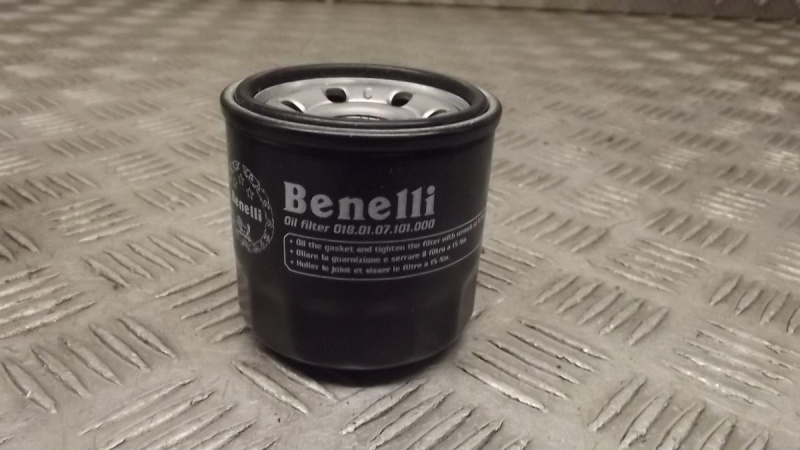

Allez.... ça me démange!!! et je voudrais surtout en avoir le cœur net:
Que mettez vous comme filtre à huile et avez vous rencontré des problèmes avec?

reviz faites par jéjé et cricri....filtre origine. ça envoie du lourd surtout qu'elle est violette
Re: sondage filtre à huile
Dixit cri-cri : toutes les Bene moteur HS qu'il a eu entre les mains avait un filtre "compatible".
Pour quelques euros de plus tu as un origine...

Les verte et argent ne supportent que les filtres Benelli !
- Messages : 6852
jejescorpio a écrit:Dixit cri-cri : toutes les Bene moteur HS qu'il a eu entre les mains avait un filtre "compatible".
En fait, ce n'est pas une question d'argent mais c'est plutôt que je ne crois pas à cette histoire filtre. Je pense que les benelli à moteur HS sont tout simplement passées entre les mains de proprios (actuels ou passés si occas) qui les ont poussées (wheeling et autres) et finalement massacrées.... C'est comme avec les japonaises, il suffit de faire une concentre ou d'aller sur youtube pour voir tous les mecs qui s'amusent à faire des rupteurs. Ca fait peur si on pense à une occas parce que les motos sont nickel, polishées et tout....

Suis d'accord avec toi, et à part une étude poussée sur les filtres on ne saura probablement jamais le fin de l'histoire.
Du coup pour quelques euros je prends de l'origine au moins ça passera sous garantie !

J'ai pas encore changé le mien, je vais le faire d'ici peu... Mais j'ai également pris un origine

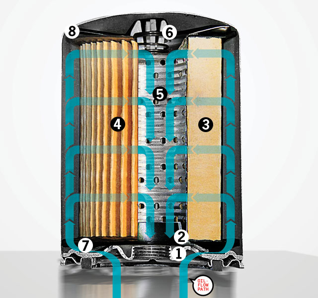

Le Filtre à Huile Qu'es aquò ?
Je ne veux pas me lancer dans un cours & vous saoûler, mais des explications s'imposent. La norme CEE concernant les filtres à huile suit les caractéristiques conseillées par les constructeurs ; à savoir :
- Caractéristiques dimensionnelles intérieures & extérieures 3D (encombrement & diamètres de "trou du flux"...
& du pas de vis) Surface de filtrage en dm²
- Spécificités propres au véhicule : préconisation de fréquence de changement de l'huile & du ou des filtres à huile (Primaire & secondaire intra-carter) Tarage du By-Pass 1,5-2,5 bars etc,etc... (valeurs les plus courantes)
- Papier-filtre, la technique "accordéon" employée par les fabricants n'influe que sur la surface de filtrage en dm² désirée & donc, d'où la longueur en développé qui est calculée en fonction de la fréquence de remplacement préconisée par le constructeur avant saturation théorique des pores du papier-filtre & de la matière employée. (pour Cricri
Rappel des fréquences de remplacement les plus courantes : 20.000 kms ou 1an à 30.000 kms & 2 ans
- Métal du boitier-coupelle d'assemblage & de la grille ajourée
- Colles d'assemblage
- Joint d'étanchéité
C'est à mon avis sur ces derniers points que les "compatibles" ont des pratiques "low-coast" sur la matière & sur les méthodes de découpe-'emboutissage en une passe (Feu-Vert, Norauto etc...) pas sur la qualité du filtrage qui n'est qu'une histoire de porosité du papier-filtre & de choix de la matière employée !
Le clapet by-pass d’un filtre fonctionne par pression différentielle. Si la pression de l’huile, avant son passage dans l’élément filtrant, est supérieure de 1,5 ou de 2,5 kg/cm² ou Bars à la pression après le passage de l’huile au travers de l’élément, le clapet by-pass s’ouvre.
1. FLASQUE TARAUDÉE
Ceci sert de point d'entrée et de sortie à l'huile moteur. Les petits trous sur le pourtour facilitent la libre circulation de l'huile à l'intérieur du filtre. Le trou central fileté est l'orifice de sortie de l'huile filtrée et de fixation sur le moteur.
2. CLAPET ANTI-RETOUR
Cette soupape de caoutchouc a un rabat qui empêche l'huile de s’égoutter en arrière dans le carter quand le moteur est éteint.
3. MEDIA FILTRANT
Le média filtrant poreux est constitué principalement de fibres de cellulose microscopiques ainsi que de fibres synthétiques telles que le verre et le polyester, qui augmentent l'efficacité et la durabilité de filtrage. Le milieu est également saturé avec de la résine pour lui donner la résistance et la rigidité. Les fibres synthétiques sont de plus en plus employées.
4. MEDIA FILTRANT PLISSE
Plié le support de filtre crée une plus grande surface totale. Le nombre de plis dépend de l'épaisseur du médium.
5. TUBE ACIER PERFORE
Le tube central sert de structure et permet le retour d'huile filtrée au carter moteur. Le nombre, la taille et la position des trous est essentielle afin de veiller à ne pas réduire le débit d'huile.
6. CLAPET BY-PASS
Sur un démarrage à froid, l'huile peut être trop épaisse pour être filtrée. La soupape est fermée au repos jusqu'à ce qu'elle s'ouvre lorsque la pression augmente suffisamment pour forcer le ressort calibré vers le bas, permettant à l'huile non filtrée de passer dans le tube central par le haut.
7. PLATINE MINCE
Afin d'éviter que l'huile non filtrée ne s'écoule par gravité dans le tube central, une platine d'extrémité de fibre ou de métal est liée à chaque extrémité du bloc filtrant. Appuyant ainsi sur le clapet anti-retour.
8. FLASQUE DE MAINTIEN
Cette flasque de métal mince agit comme un ressort à lame, élément de retenue elle maintient l'intégrité du milieu filtrant et le disque d'extrémité du clapet anti-retour étanche contre la plaque de taraudage.
Cela veut dire que l’huile de graissage n’est que partiellement filtrée.
Les facteurs d'influence de la quantité d’huile filtrée sont :
- la viscosité,
- le débit de la pompe qui est fonction de la vitesse de rotation du moteur.
Suivant le régime du moteur la quantité d’huile filtrée varie de 10 à 50 %, la quantité d’huile filtrée est également fonction de la surface de filtration. Le clapet anti-retour permet d'éviter le désamorçage du circuit d'huile mais avec une huile plus ou moins bien filtrée.
[color=red]La pression de tarage du clapet by-pass a uniquement une influence sur la quantité d’huile filtrée et non sur la pression de graissage qui elle est gérée par le clapet de décharge. Une pression du clapet de by-pass plus forte peut indiquer une filtration (Ø de porosité du papier-filtre en µmètre) plus fine qui peut retenir des impuretés jusqu'à 10 microns
Il s’agit là d’un dilemme permanent chez les constructeurs qui doivent choisir, pour ce moment crucial où l’huile est froide, entre privilégier la lubrification ou la filtration.
Ceci, nous amène aux compromis :
- Avantage LUBRIFICATION :
Tarage plus faible du clapet de décharge : Si l’huile est visqueuse, on a une alimentation immédiate du circuit de graissage grâce à l’ouverture du clapet. Mais les impuretés contenues dans l’huile ne sont plus retenues par le papier filtrant.
=> d'où, l’intérêt d'avoir une huile de bonne qualité et très propre.
- Avantage FILTRATION :
Tarage plus fort du clapet de décharge : Si l’huile est visqueuse, le clapet de décharge interdit à l’huile d’alimenter directement le circuit de graissage et force son passage au travers du papier filtrant. Mais le débit d’huile en sortie de filtre peut être plus faible.
=> là, il faut bien faire chauffer le moteur & avoir les bonnes pressions avant d'augmenter la charge moteur !
Nous rencontrons plus fréquemment des défauts relatifs à l’utilisation d’une huile réputée inappropriée principalement au niveau des grades.
Sur ce point, il est devenu très compliqué de savoir de façon précise quel moteur réclame tel grade et ne peut en aucun cas accepter tel autre.
Exemple : dans le cas qui préoccupe actuellement le fofo du BFF, un moteur ayant parcouru un faible kilométrage, parfaitement entretenu dans le réseau avec des entretiens conformes, mais avec une huile 10W-40 alors que les préconisations du réseau de garantie prévoient l'utilisation d’une huile 5W-40. Ce moteur présente une destruction des coussinets de bielle.
Après refus de garantie par les dispositions du contrat, le réparateur interroge le service assistance du constructeur.
La réponse qui survient : comme il est indiqué sur la NTxxxA - moteur dont la fabrication est comprise entre le 01/01/2001 et le 08/10/2007 (non inclus) avec révision tous les 20.000 km ou 1 an, ou tous les 30.000 km ou 2 ans huile norme A3, la viscosité dépendant de la température extérieure (rarement -20°) il est spécifié 10W-40 ou 10W-50 et non pas exclusivement de la 5W-40.
Il convient ensuite de prendre connaissance des tableaux édités par le constructeur qui montrent l’ ambiguïté de la situation.
Rappelez-vous le topic sur le choix des huiles moteurs...
(pour JH42 & sa mayonnaise blanche à prix de ouf !)
Chaque groupe de spécification comprend plusieurs niveaux, trois pour les moteurs essence (A1,A2,A3,), quatre pour les diesels légers (B1,B2,B3,B4) et 5 pour les diesels lourds (E1,E2,E3,E4,E5 ) suivi des deux derniers chiffres de l’année d’introduction..
MOTEURS ESSENCE
A1
Huile entrée de gamme " économisant l’énergie" pour moteurs à essence conçus pour l’utilisation de lubrifiants de basse viscosité et faible friction ayant une résistance au cisaillement de 2,9 à 3,5 mPa. Ces huiles peuvent ne pas convenir pour certains moteurs, consultez le livre d’entretien.
A2
Huile d’usage général et à usage et a rendement universel dans la plus part des moteurs à essence avec des intervalles de vidanges normaux de (5 à 10 000 km). Toutefois ces huiles peuvent ne pas convenir pour certains moteurs haute performances.
A3
Huile"pour service sévère haut de gamme" lubrifiant stable,résistant au cisaillement,pour moteurs à essence de hautes performances ou un usages intensifs, avec des intervalles de vidange étendus ou espacés ayant une excellent stabilité de viscosité et l’utilisation à l’année. (déterminés par le constructeur) .
MOTEURS DIESEL LEGERS
B1
Huile destinée à des moteurs diesel de voiture et autres diesels léger pour fonctionner avec une huile réductrice de friction et basse viscosité ayant une résistance au cisaillement de 2,9 à 3,5 mPa. (consultez le livre d’entretien).
B2
Huile à usage universel dans la plus part des moteurs diesels avec à la base une injection indirecte et ayant des intervalles de vidanges "normaux" (5 à 10 000 km). Ces huiles peuvent ne pas convenir pour certains moteurs haute performances.
Consultez votre livre d’entretien.
B3
Huile ayant une excellente stabilité de la viscosité pour un usage dans des moteurs haute performances (à la base injection indirecte) ou pour des intervalles de vidanges espacés (déterminés par le constructeur) ou pour d’autres usages intensifs également déterminé par le constructeur.
B4
Huile de haut de gamme pour VL et de haute qualité destinées à des diesels légers à injection directe.
3. MEDIA FILTRANT
6. CLAPET BY-PASS
7. PLATINE MINCE
- la viscosité,
