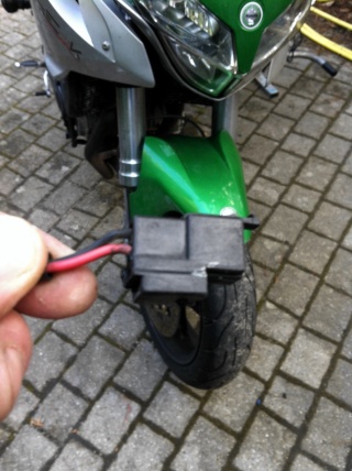

50000 km, un ventilo grillé, rien d'extraordinaire ... je commande (merci cricri !), je reçois, je monte, tout va bien, sauf que ... après quelques semaines d'usage je trouve bizarre de sentir le flux d'air à G et pas à D quand le ventilo se déclenche. En regardant de plus près le nouveau ventilo "souffle" quand l'autre "aspire", et pourtant il y a un détrompeur sur le connecteur qu'on ne peux pas brancher à l'envers :
[img]ventilo grillé ! Photo211[/img]
le rouge est bien du bon coté (j'ai gardé l'ancien pour comparer), c'est juste que nos amis italiens ont cablé à l'intérieur du ventilo à l'envers le + et le - ...
pas grave les 2 cosses sont faciles à retourner mais quand même ... il faut donc vérifier quand on reçoit un ventilo qu'il tourne dans le bon sens !
merci l'Italie ! c'est comme ça qu'on t'aime (un peu !) !

JH42 a écrit:50000 km, un ventilo grillé, rien d'extraordinaire ... je commande (merci cricri !), je reçois, je monte, tout va bien, sauf que ... après quelques semaines d'usage je trouve bizarre de sentir le flux d'air à G et pas à D quand le ventilo se déclenche. En regardant de plus près le nouveau ventilo "souffle" quand l'autre "aspire", et pourtant il y a un détrompeur sur le connecteur qu'on ne peux pas brancher à l'envers :
mais quand même ... Cool
What a Face énorme.
m'étonnerais pas qu'un jour une bécane soit montée avec 5 marches arrières...

ce qui n' est pas normal Suspect c'est qu il parte de l' usine sans être essayé Neutral

ça doit venir direct d'un sous traitant style Valéo chez nous.
