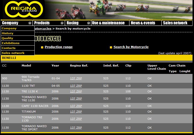

Bonjour
j'ai besoin de faire raccourcir ma chaine, et donc de mettre un nouveau maillon à certir.
quelqu'un peut-il me confirmer le pas de chaine ?
d'origine c'est une Regina ZRP
le pas est-il bien de 525 ? Crying or Very sad

Message  msay555 Jeu 14 Juin 2012 - 9:34
'lut phil@87 Very Happy
Tu as la réponse ici :
TNT 1130EVO : Chaine d'origine Regina10
Mich' ... y'a pas de quoi !!! Laughing Laughing Laughing

Message  phil@87 Jeu 14 Juin 2012 - 9:38
cheers comment qu'il est beau ce tableau !
merci

Je vais faire comme toi camarade. Mais comment savoir le type de chaine que l'on a sur la moto ?
Car le modèle que tu donnes, celui du tableau, n'est pas le même que sur la revue technique.
Es-ce noté quelque part sur un maillon de la chaîne ?

Message  JH42 Jeu 29 Nov 2012 - 17:27
chaine type 525
démultiplication 16/36

Message  Invité Lun 3 Déc 2012 - 10:30
Et oui je pense comme toi que c'est impossible de trouver des attaches pour ces chaînes.
