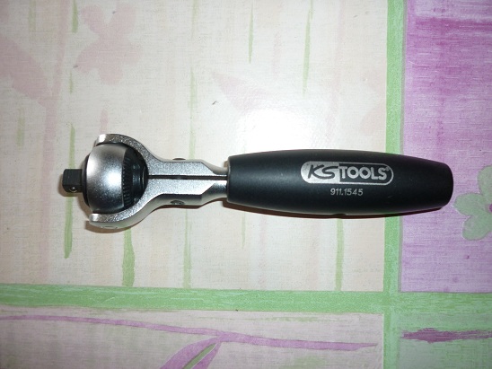

clef alêne longue ou, en ce qui me concerne, clef à cliquet (1/4), rallonge, pour embout, embout alêne de la bonne taille
Dépose de la boite à air P1040616
Dépose de la boite à air Empty Re: Dépose de la boite à air
Message  lo34 Dim 13 Mai 2012 - 11:14
au passage, j'avais une clef à cliquet 1/4 qui m'a lâché depuis peu, donc j'ai racheté ce bijou de technologie, pour la modique somme de 36€ ttc et très pratique Idea
Dépose de la boite à air P1040617
Dépose de la boite à air P1040618
Dépose de la boite à air P1040620
