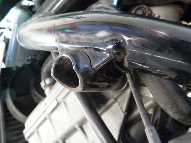

Message  les marluches Mer 14 Aoû 2013 - 8:01
et bin !!!!  cette fois c'est mon tour
jusque là j'avais été épargné de tous soucis sur ma belle pendant 34000km.
Mais depuis quelques jours je trouvais qu'elle vibrait bizarrement et ce matin encore plus, alors en arrivant au boulot j'ai fait un peu le tour et j'ai découvert la fameuse fissure du cadre Crying or Very sad , mais la culasse a cassée aussi et je pense que c'est cette casse qui me donnait ces vibrations ce matin.
ce soir direction Christopher, pour la prise sous garantie. Il va falloir que je soit patient car maintenant ça passe par l'Italie scratch .
En attendant je vais rouler en 899 orange lol!  et celle là, je l'aime beaucoup
Fissures Cadre Fixation Moteur - Page 2 P1030010
Fissures Cadre Fixation Moteur - Page 2 P1030011
Fissures Cadre Fixation Moteur - Page 2 P1030012

Fissures Cadre Fixation Moteur - Page 2 Empty Re: Fissures Cadre Fixation Moteur
Message  Escargot FR-22 Mer 14 Aoû 2013 - 8:10
Aie ! tu ne regardais jamais le cadre ?
Messages : 2032
Message  les marluches Mer 14 Aoû 2013 - 8:24
Escargot FR-22 a écrit:Aie ! tu ne regardais jamais le cadre ?
bin si, connaissant ce point faible, en général à chaque nettoyage je jetais un coup d'oeuil.
Bon là pour le coup, depuis que je suis rentré des USA je ne l'ai pas nettoyée, roulant tous les jours pour aller au boulot, je n'ai pas vraiment eu le temps, donc c'est peut être fendu depuis plusieurs semaines
Messages : 3171
Message  lo34 Mer 14 Aoû 2013 - 8:38
merde, flûte, zut, crotte...Crying or Very sad
problème récurant mais sur le Tre-K uniquement, il me semble, non ?
ça confirme les mises en garde de certains concess sur le montage de crash-bar à cette endroit ( qui endommageraient la culasse en cas de chute )Idea

Message  deny199 Mer 14 Aoû 2013 - 8:52
Un bon soudeur alu peut être pour la culasse?
Message  les marluches Mer 14 Aoû 2013 - 8:53
lo34 a écrit:merde, flûte, zut, crotte...Crying or Very sad
oui problème connu, d'ou la surveillance, mais bon quand ça pète ça ne prévient pas
j'en ai pas de crash-bar
le cadre est peut être trop rigide à cet endroit ? par rapport à la tnt
bref, va falloir être patient en attendant le changement du cadre et de la culasse

deny199 a écrit:Un bon soudeur alu peut être pour la culasse?
c'est pris en garantie, je ne fais rien Wink
sinon c'est sûr que c'est facile à réparer

Message  JH42 Mer 14 Aoû 2013 - 9:40
Ca ne survient que sur les TreK car sur les TnT il y a cette pièce à l'avant de la culasse qui fait que les contraintes se répartissent différemment :
Fissures Cadre Fixation Moteur - Page 2 <a href=Fissures Cadre Fixation Moteur - Page 2 Ishot-14" />
Et cette fixation antérieure sert sur la TreK à tenir le radiateur, ça fait une liaison moteur/cadre de moins que ce qui a été conçu d'origine et qui allait très bien sur la TnT.

cadre fissuré je connais, mais culasse aussi, pas de chance!
patience Bruno et bon courage Christopher pour le démontage et remontage.....

scalpv a écrit:cadre fissuré je connais, mais culasse aussi, pas de chance!
pour le moment ça n'avance pas.
la DIP ce bouge pas, en plus Chris attend toujours un an et demi d'heures "sous-garanti" non payées et comme il n'a pas voulu renouveler la concession pour 2013, il pense ne jamais voir son argent.
je me tâte à faire ressouder le tout en attendant une éventuelle réparation sous garanti, sauf si ils exigent de récupérer le cadre et la culasse

Message  deny199 Ven 20 Sep 2013 - 9:55
je vais rien t'apprendre, mais j'aurais bien confiance chez un pro de la géométrie moto, ils y en a bien qui marbrent.
Comme je pense avoir un trek prochainement, j'ai déjà pensé a faire des renforts...
