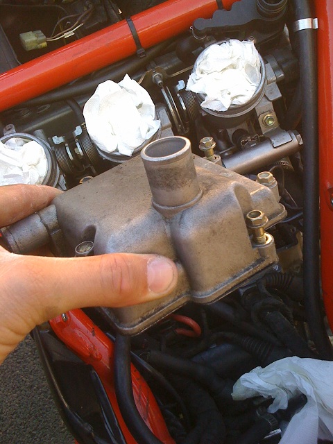

Bonjour, je viens de démonter la moto pour lui refaire une petite santé et je viens de m'apercevoir qu'il y a de la mayo dans la boite à air, elle remonte depuis le reniflar d'huile.
Quelqu'un a déjà eu le soucis?
Jerôme, si tu es dans le coin, je veux bien que tu m'éclaire...
une petite photo:

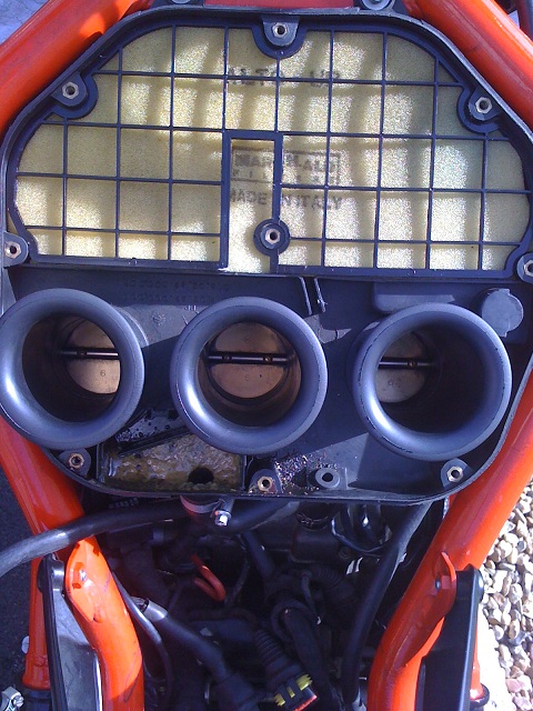

J'ai tout démonté aujourd'hui et finalement, je pense également qu'il s'agit juste de la condensation puisque mon huile moteur est claire et que cette "mayo" se trouve uniquement sur la partie supérieure de ce que j'ai démonté...
Je vous ai fait quelques photos du démontage, ça peut toujours servir a ceux qui souhaitent s'y aventurer...

La vis du milieu sur la boite à air au tout début de démontage c'est une taille intermédiaire ? car je n'ai aucune de mes rallonges en pan creux qui crochent...

J'ai vraiment pas la même machine que les autres, à moins que quelqu'un soit passé dessus, c'est un 6 pans creux, clé 4 contre 3 pour les autres, allez comprendre...
Et évidemment vu la longueur, je n'ai pas ce qu'il faut, que des sam (standards).
