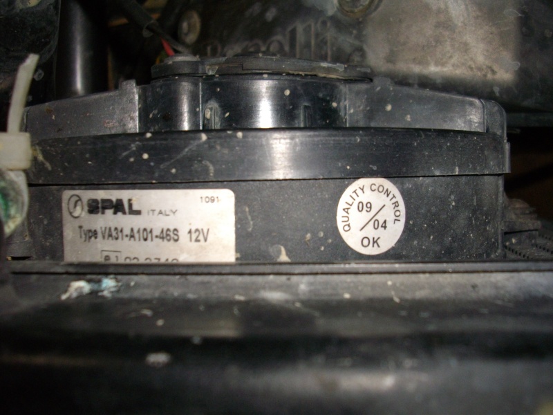

Message  scatalf le Dim 25 Juil 2010 - 18:14
Oyé, Oyé Braves Chevaliers
Alors voilà ce que j'ai trouvé comme code sur mon destrier :
ZBN ' TN000 ' 04 ' P ' 100909 (voir photo ci-après)
Bricolage, bricolage...! Imgp4110
Mais sur mon tableau de bord j'ai bien le bouton Power Control ?
Bricolage, bricolage...! Imgp4210
Pourtant le compteur date bien de 2004...
Bricolage, bricolage...! Imgp4211
Ainsi que tous le reste de la moto d'ont tout les plastiques et accessoires sont daté de 2004...???
Bricolage, bricolage...! Imgp4212
Elle n'a pas de Cata(strophe) ni de sonde lambda.
Bricolage, bricolage...! Imgp4111
Une ch'tite photo de l'ECU :
Bricolage, bricolage...! Imgp4112
Alors d'après vous Messieurs, 2004, Pas 2004 ???
scratch scratch scratch

Bricolage, bricolage...! Empty Re: Bricolage, bricolage...!
Message  dom le Dim 25 Juil 2010 - 20:30
j'ai trouver ça :Modification sur les modeles 2006
Esthétique :
Jante noire
Boucle AR Noire
Technique :
1. reprogrammation
2. ventilos
3. Power control
4. Vis de réglage (voir photo)
5. Démarreur(invisible, à tester)
http://www.forum-auto.com/moto/section24/sujet376366.htm si ça peut d'aider !!!!!
les modéles 2005 et avant on l'air d'avoir des ressorts au coudes d'echapement en + des modéles 2006 ,a vérifier pour le reste c'est pas simple
Messages : 6385
Message  lo34 le Dim 25 Juil 2010 - 20:45
pour moi, c'est un modèle 2004 .
les modèles français de l'époque n'avaient peut-être pas le p.control, rapport à notre législation de m... Rolling Eyes
