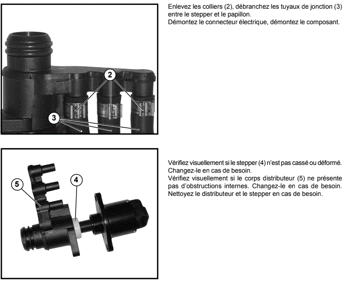

Pour ce qui concerne le Stepper. Voici en premier lieu un extrait du manuel d'atelier de la TNT 1130 car, on a jamais réussi à trouver celui du R160... peut-être, parce qu'il n'a jamais existé ?!!
 Problème de ralenti et redémarrage Steppe11
 Problème de ralenti et redémarrage Steppe12
 Problème de ralenti et redémarrage Steppe10

Stepper :
- Le stepper est bien utile pour gérer le couple de freinage moteur et adapter les écarts de richesses sur la plage de régime.
- Les vis de by-pass font le même boulot que le stepper mais, manuellement. c'est bien pour cela que l'on peut, le cas échéant, se passer du stepper. Tout au moins, ponctuellement !
