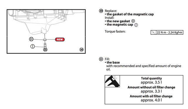

Je ne roule pas assez pour faire 10 000km/an avec ma bécane, du coup je vais devoir faire une vidange intermédiaire.
Je viens de passer 1 heure a lire plein de message sur le forum mais je ne trouve pas les infos dont j'ai besoin.
les infos que j'ai :
Huile préconisé par le guide utilisateur : 15W50 (pour le 899. A priori de ce que j'ai lu ce serait 10W60 sur le 1130 ?)
Quantité : 3,5L si je ne change pas le filtre, 4L si changement.
Ce qu'il me manque :
-Je n'arrive pas à trouver ce qu'il faut comme bouchon aimanté pour le carter.
-Je ne trouve pas le couple de serrage de ce bouchon (contact + 1/4 de tour ?)
Merci pour votre aide.

tu conserve ton boulon de vidange que tu démontes pour vidanger et tu le re visse quant ut as fini pour faire le plein d'huile , pour le serrage d'un boulon de vidange , tu approche et serre gentiment Wink

Je ne change meme pas le joint cuivre ?? Shocked

Je me demande parfois pourquoi vous passez du temps à chercher sur le forum ce qu'on trouve en 2' dans le manuel d'atelier :

Parce que je n'ai pas le manuel d'atelier Wink

Message  JH42 le Sam 5 Nov 2016 - 12:52
On l'a mis en ligne pourtant ...

Oh je ne l'avais jamais vu ça, merci beaucoup, c'est en favori !

Pour le joint en cuivre c'est mieux de le changer mais c'est pas systématique..... Laughing Laughing
