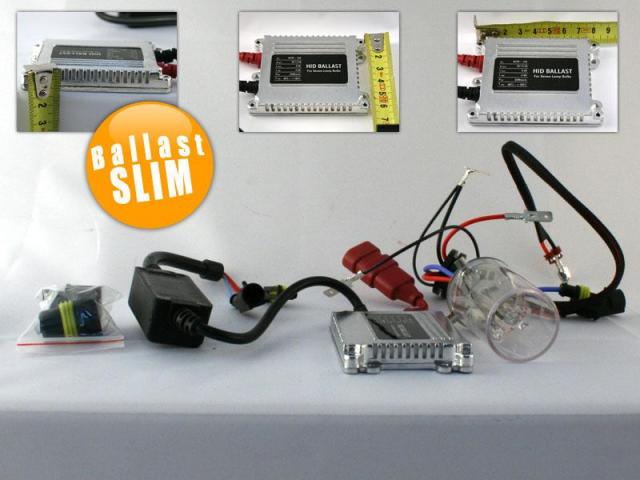

T'aurais une photo de la taille des ballasts JH ?
Messages : 1886
xénon - kit Xenon H7 Empty Re: kit Xenon H7
Message  JH42 le Ven 7 Nov 2014 - 5:46
Il y a eu des verbalisations à Paris il y a quelques années, mais depuis BMW a sorti une moto avec des Xénons de série (sans réglage d'assiette, ni lave-phare), et l'homologation européenne prévaut. Et j'ai l'impression que les fdo se sont calmées sur le sujet. Par contre, si la moto éblouit, on court le risque d'être verbalisé. Pour moi, j'ai du baisser un peu le faisceau pour être à la même hauteur d'éclairage que les H7. C'est sûr qu'à l'accélération ça éblouit un peu.
La taille des ballasts est sur le site où je les ai pris :
xénon - kit Xenon H7 B_kit-xenon-moto-slim-2199dc5
