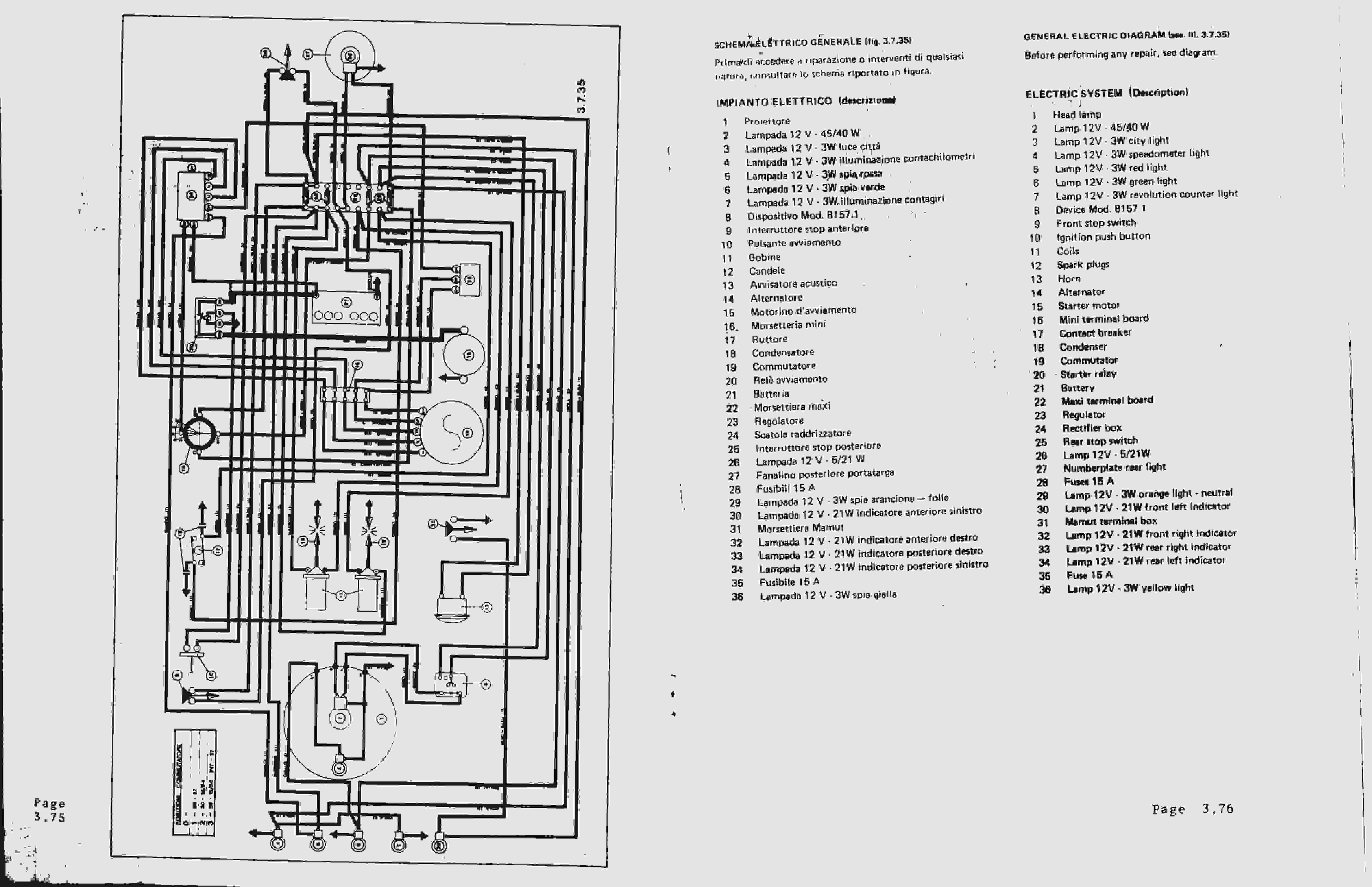

Tornado 650 S_S2 1973 Circuit de Charge Empty Schéma Electrique Tornado 650 S Electric Start
Message  msay555 le Dim 15 Déc 2019 - 18:05
Et en couleur s'il vous plait !
Tornado 650 S_S2 1973 Circuit de Charge Benell11
