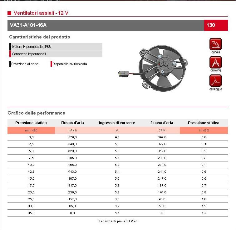

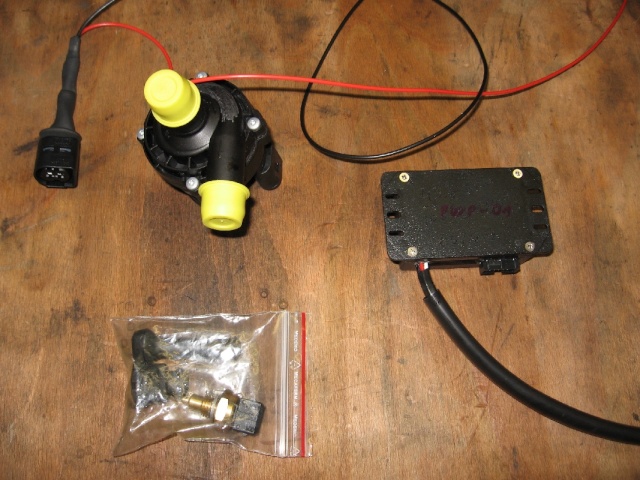

maniac-motors commercialise désormais, dans le même esprit, une pompe à eau électrique :
qu'ils vont vendre entre 200 et 250€
et pour 100€ un ventilateur "tirant" un moindre ampèrage et couvrant une meilleure surface avec un meilleur débit :
il faut supprimer la grille pour qu'il s'adapte.

Aussi, nous pouvons ne vendons que les fans à 200 €, et sont beaucoup plus perçants que ceux-ci.
Démoralise je vois ces choses, et TNT sur le marché depuis 9 ans, et personne n'a jamais rien fait.
Ils ont attendu pour nous de faire le test de copier notre idée, manque plus que le Benelli, puis nous l'obtiendrons!
Fan technique originale
ManiacMotor de fan technique
Fan technique R&T Engineering

pompe a eau électrique.. c'était évident.
c'est la solution que j'ai retenu moi même pour les arrêts au stand pour éviter la surchauffe en statique sur le tornado.

ou bien cette pompe à meilleur débit :
Messages : 6692

Message  RobyTnT le Mer 4 Déc 2013 - 1:51
La pompe fonctionne très bien et coûte 250 €
regarder les résultats
Pompe d'origine:
depuis le démarrage du moteur de la moto, le tenant à 2000 rpm, prend 12 minutes pour se rendre à 103 degrés
Pompe fort:
depuis le démarrage du moteur de la moto, le tenant à 2000 rpm, prend 18 minutes pour se rendre à 103 degrés!
A 12 minutes et 88 degrés.
