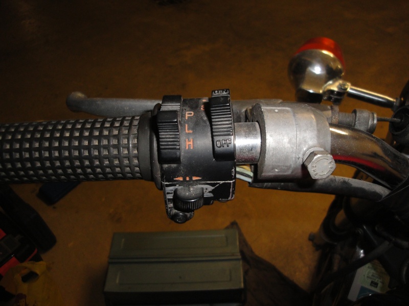

Message  scalpv Lun 16 Déc 2013 - 22:08
non mais bien moches
BENELLI 500 LS 1980 - Page 7 Dsc01910
BENELLI 500 LS 1980 - Page 7 Dsc01911
remplacés par des un peu moches, mais avec une connectiques propres et cables dans le guidon:
BENELLI 500 LS 1980 - Page 7 236_da10
BENELLI 500 LS 1980 - Page 7 236_da11
en attendant de trouver des origines  Sad

Bonjour a tous, pascal t'a cocotte de droite est une cocotte de honda des années 70 (four et twin) mets la sur le boncoincoin elle partira !!!

et le commodo gauche, je reconnais un modèle de suzuki gt550 72/76  cyclops

bitza32 a écrit:Bonjour a tous, pascal t'a cocotte de droite est une cocotte de honda des années 70 (four et twin) mets la sur le boncoincoin elle partira !!!
ah? cool, un truc de valeur sur cette brele  What a Face
cricri-reaction a écrit:et le commodo gauche, je reconnais un modèle de suzuki gt550 72/76  cyclops
celle là est déjà partie chez un pote

Bonjour a tous , sans vouloir trop dévier du sujet initial , a savoir la Benelli 500 de notre ami Pascal , et sans pour autant étaler ma maigre science en matière de Japoniaiserie fumante et odorante , j'ai pu faire les observations suivantes en restaurant les commodos d'une Laverda ( vous remarquerez que je ne dit pas " ma " Laverda , pour ne pas laisser a penser qu'il y a que ce qui porte le non de Benelli a pouvoir pénétrer dans mon garage , mais ceci est une autre - longue - histoire )
A mon avis le commodo gauche monté sur cette 500 Benelli a été monté d'origine sur la plupart des Ducati et Laverda des années 80 , je l'ai même vu monté sur nos BFG nationales et il est fort possible que d'autres marques l'ai utilisé .
Évidemment et visuellement , ces commodos proviennent du même fabriquant que ceusses montés par Suzuki sur sa gamme deux temps dans les années 70
Et donc pour la reconstruction des mes fameux commodos Laverda , je me suis procuré des commodos de Suzuk et je me suis aperçu que sur ces motos , les coques étaient différentes puisque elle englobe le levier et le support de retro . Ci apres cette photo piquée sur Ebay
  BENELLI 500 LS 1980 - Page 7 _5710
Qu'a cela ne tienne ,en  gros malin que je suis , je flaire  la bonne affaire , je peut récupérer les pièces internes et les boutons de manœuvre en plastique qui sont craquelés sur ma moto .
Et bien non , l’intérieur aussi est différent , le bouton de Klacson n'est pas démontableet a part deux ou trois broutilles les commodos Suzuk ont pris la direction de la benne !
Maintenant je peut me gourrer et cela n'a pas beaucoup d'importance , peut être y a t'il eu des Suzuki utilisant ce commodo avec un support levier et rétroviseur séparé ?

Message  cricri-reaction Jeu 19 Déc 2013 - 14:50
oui mon petit jm, les gt550 avaient bien la cocotte séparée du support levier/rétro.
pour ta photo, je pencherais pour un 380

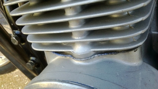

Depuis la remise en marche de la 500, il y a une chose qui m'intrigue....le joint d'embase qui était,  lors du remontage, "ajusté" à son plan (de joint), déborde maintenant de quelques mm ...??  scratch  Il se tasse, il s'étale...??
BENELLI 500 LS 1980 - Page 7 Wp_20135

kornog a écrit:Depuis la remise en marche de la 500, il y a une chose qui m'intrigue....le joint d'embase qui était,  lors du remontage, "ajusté" à son plan (de joint), déborde maintenant de quelques mm ...??  scratch  Il se tasse, il s'étale...??
Je ne sais pas si tu as eu une réponse mais en montant le joint avec de la pâte c'est ce qui arrive ...
La pâte fait ici comme un lubrifiant, sous la pression le joint s'écrase mais au lieu de coller aux plans de joint, il glisse dessus  Rolling Eyes
J'ai eu le cas sur des Caterpillar à moteur Perkins !!
Mieux vaut les monter à sec ... Wink

L'important pour mon joint est qu'il ne fuit pas..mais je n'avais jamais rencontré cela avant....même avec de la pâte ...
