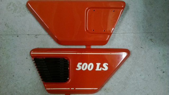

Retour d'un de mes carters, après peinture chez un ami...le résultat me plaît, après comparaison avec l'original....l'autre carter et le réservoir vont suivre  ....ce rouge est un rouge d'Austin Martin (??)

Message  JH42 Sam 9 Nov 2013 - 12:28
Aston Martin
pas Austin !
BENELLI 500 LS 1980 - Page 6 Cromwell
Messages : 6819
BENELLI 500 LS 1980 - Page 6 Empty Re: BENELLI 500 LS 1980
Message  BRT Sam 9 Nov 2013 - 15:32
Et en fait, la bonne couleur pour le rouge d'origine c'est Daf rouge corail.
Mais peut-être Austin biber ?? Ah! ah! ah!
Messages : 556
Message  kornog Sam 9 Nov 2013 - 17:40
JH42 a écrit:Aston Martin
pas Austin !
OUi...ma langue a fourché...Very Happy ....et en parlant d'Aston Martin, j'ai pu admirer un bel exemplaire, le mois dernier, lors d'un rassemblement mensuel de véhicules auto-moto près de Rennes....Il s'agit de la fameuse DB5 de Monsieur BOND ...
En tout cas le rouge ASTON MARTIN , me paraît similaire à celui de mon 500 LS
Question Question ...La teinte du rouge de la 500 quattro est elle la même que celle de la 500 LS...en voyant des photos de 500 quattro ou même certaines SEI, il me semble que le rouge est plus accentué, celui de la 500 LS semble plus orangé .
Il est possible aussi , comme chez MORINI d'ailleurs , que la teinte, voire la disposition des liserets  variaient sensiblement suivant les années et modèles ..
kornog
kornog
Messages : 146
Date d'inscription : 20/01/2013
Localisation : bretagne
Message  JH42 Sam 9 Nov 2013 - 17:49
ma Sei par exemple est d'un rouge trop pur, les "jamais repeintes" sont un peu plus orangées.
Messages : 6819
