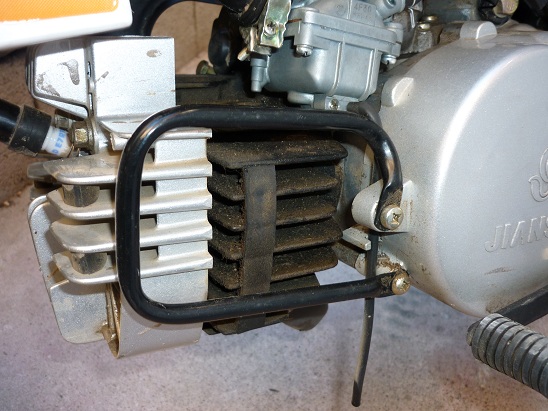

des news du "moulin à riz"
réglage carbu - Page 3 P1060616
réglage carbu - Page 3 P1060617
après avoir nettoyé la bougie ( + réglage écartement ), bouchage arrivée pompe à huile, j'ai remis le bestiau en route. toujours des soucis de démarrage.
j'ai redémonté le filtre à air puis nettoyé ( il paraissait propre mais bon...). remontage puis remise en route. ça a fini par porter ses fruits.
elle a fini par se mettre en route, puis tourner sans caler et ensuite sans starter.
j'ai fini par régler "au mieux" le carbu. résultat, ça marche, le ralenti est stable, les coups de gaz montent et redescendent bien, elle fume beaucoup moins ( j'avais pourtant nettoyé la cartouche mais elle fumait à l'accel) et ce, juste au lâché de gaz.
trouvant la partie noir du cylindre, très grasse ( cela fumait en chauffant, je craignais une fuite entre les parties du haut moteur), j'ai redonné un petit coup de serrage aux quatre écrous en bout de haut moteur ( plutôt une verif qu'un serrage)
bref, ça tourne même après une 1/2 heure d'arrêt, ça redémarre bien et sans starter. ( vérifié deux fois avec à peu près le même intervalle de temps). même aussi en enclenchant la 1ère .
je verrais demain si le résultat est toujours là...
"wait & see"
au pire, je suis bon pour défaire les 4 écrous du haut moteur, changer les joints entre chaque partie, je pense trouver le piston en enlevant pour les joints et éventuellement en profiter pour faire la segmentation. dites-moi si j'ai bon car ce sera ma première ouverture de moteur.
réglage carbu - Page 3 P1060618
réglage carbu - Page 3 P1060619
réglage carbu - Page 3 P1060620

je viens de tout revoir dessus . c'est une moto qui n'avait pas tourné depuis un an et qui était resté dehors. voilà l'état de la chaîne, bonjour la rouille ! affraid
je pense ( j'espère) être sur la bonne voie. on a déjà été faire un tour avec hier, ça marche bien ces p'tites chiottes !!! mo DR est à la traîne au démarrage ...
