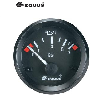

c'est à se demander si on ferait pas bien de mettre un mano d'huile ...
Messages : 6692

JH42 a écrit:c'est à se demander si on ferait pas bien de mettre un mano d'huile ...
c'est ce que je vais faire sur la mienne au remontage , ça permet une lecture rapide de la pression en cas de doute

http://www.conrad.fr/ce/fr/product/842095/Mesure-de-la-pression-dhuile-Auto-Equus/SHOP_AREA_17287&promotionareaSearchDetail=005
j'ai celui ci depuis des années sur mon Patrol, mais sur une tornado, sera t'il étanche ? et y a t'il un endroit pour l'intégrer dans l'intérieur du carénage, et y aura t'il assez de place pour son capteur qui est très gros ?

j'ai vu des trucs sympa ici
http://www.jpcycles.com/motorcycle-oil-gauges?results=100
j’hésite entre du full électronique ou du mécanique (très fiable et qui nécessite pas de branchements électrique)
y'a pas de place sur le tornado ; j'ai déjà un module AFR (52mm) et j'ai été obligé de le monter sur le té de fourche ... (enfin pour le moment )
