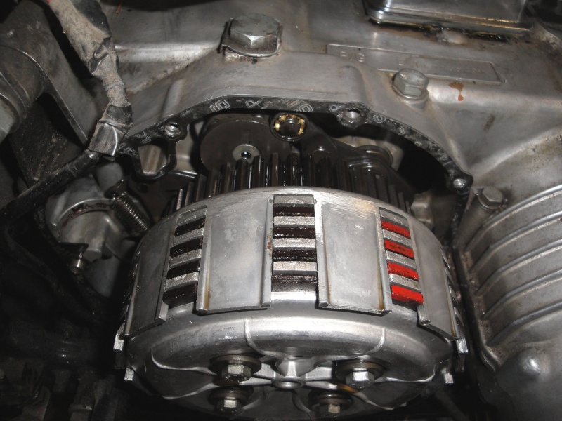

Message  scalpv Dim 20 Jan 2013 - 18:15
oui, y' a pas de raisons, n'importe qui peut y arriver.
today, l'embrayage:
Benelli 500 Quattro 76 - Page 3 Dsc01913
Benelli 500 Quattro 76 - Page 3 Dsc01914
la noix un peu cassée au centre en haut..
Benelli 500 Quattro 76 - Page 3 Dsc01916
disques bons, presque neufs de marque surflex et ressorts bons itou
Benelli 500 Quattro 76 - Page 3 Dsc01917
j'ai bien avancé le plan de joint.
Benelli 500 Quattro 76 - Page 3 Dsc01918
et voilou
