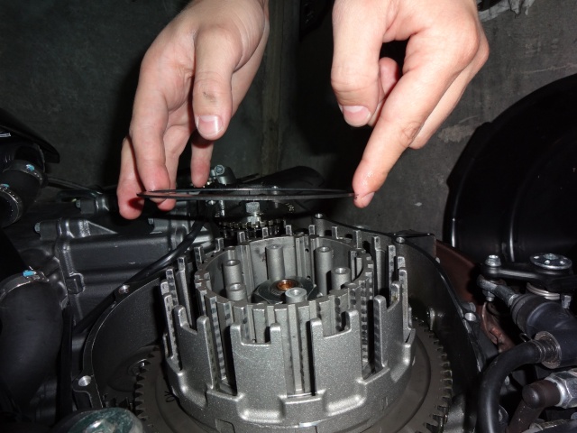

- je n'ai que 20 disques au total -> 6 menés de 2.4mm, 3 menés de 2mm, 1 mené garni de 2.5mm et 10 menants de 3mm.
- 3 disques lisses sont bleus (les 3 menés de 2mm),
- le ressort Belleville était à l'envers... -> le disque mené semi garni est marqué juste sous la denture...
Ci-dessous les photos pour vous montrer ça, en attente de vos conseils, même si la réponse semble évidente...

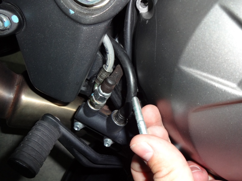

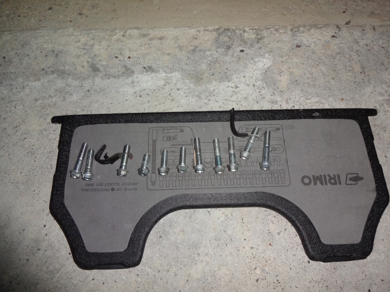

Ordre et taille des vis du carter, on les positionne en partant de celle de gauche et à partir du trou "scotché' sur le carter :
Ne pas oublier qu'une vis se cache derrière le frein AR...
On arrive à ca :

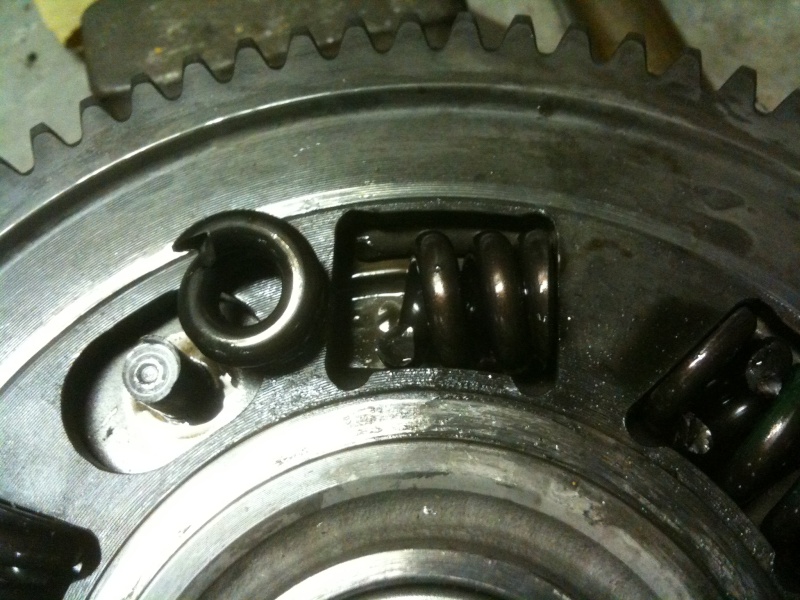

Et là c'est parti je démonte les ressorts, je les mesure,
Je démontes les disques un par un et je les mesure...
Et à partir d'ici c'est le drame, le disque lisse passe à 2mm d'épaisseur mais surtout voila la couleur de celui-ci et des 2 suivants (deuxième photo, à gauche un des premiers pour comparer, 3ème photo le disque de comparo est à droite) :
Voila le disque mené "spécial", la garniture, coté que l'on voit sur la photo, doit être coté moteur...
On voit les marques que le ressort Belleville fait dessus...
Ici j'enlève le ressort Belleville, on voit bien que le ressort est bombé vers l'extérieur et non l'intérieur comme préconisé sur la DT. D'où le fait que la trace d'usure sur le disque précédent soit plus prononcé vers l'intérieur que l'extérieur.
Une petite dernière, vous trouvez que ma cloche est marquée ??

alors attention, ce n'est pas ca la rondelle belleville, ce que tu tiens, c'est le disque spécial.
le nombre et position diffère suivant les modèles.
tu as le bon nombre de disques et dans la bonne position pour les 899 depuis 2011 (source : émeric bénelli)
le fait de bleuir des disques tiens surtout à la conduite.
effectivement, si fait beaucoup patiner au démarrage ou que tu débrayes pour passer les vitesses alors que tu es en pleine charge, le résultat c'est ca !!!
de plus, le fait que l'huile n'est pas coulé quand tu as ouvert m'inquiète. ce n'est pas un "fake"
moto droite, l'huile aurait due couler, au moins 1 litre facile.
si tu manquais d'huile et l'embrayage ne baignait plus, ca agrave, évidement, la chauffe des disques.
quand à ta cloche, elle n'est pas vraiment marquée, non. mais ca renseigne sur ta facon de conduire et renforce mon idée que tu débrayes à pleine charge pour passer les vitesses et non à la volée, ce qui détruit les systèmes...........

Message  jejescorpio le Dim 23 Sep 2012 - 8:29
En fait j'aurai du prendre une autre photo, mais ce que je tiens pile devant la cloche c'est bien un autre petit disque (qui n'est pas plat) qui était encore derrière le "disque spécial" -> qui lui était bien dans le bon sens, coté garni vers le moteur, coté lisse vers l'extérieur et donc collé à un disque menant.
Pour la conduite j'avoue que j'ai essayé quelques fois des démarrages rapide, mais à la vu de ce que ça faisait, j'ai rapidement abandonné.
Concernant le passage des vitesses il va falloir que je m'assouplisses dans ce cas, je n'avais pas vraiment l'impression de faire forcer Embarassed
Yes la moto était sur la béquille, au début j'ai même voulu mettre des cales sous les roues pour augmenter l'inclinaison, mais après l'effort sur la béquille... Mad

Message  deny199 le Dim 23 Sep 2012 - 8:31
Et les ressorts de la cloche, ils tiennent debout?
Fais les bouger avec un tournevis pour voir s"il ne sont pas cassé...
