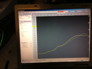

Message  JH42 le Dim 11 Mar 2012 - 9:46
donc en fait, ce soft est génial !
on peut :
lire la map de l'ECU
la sauvegarder
charger une autre map
comparer 2 maps (précieux ça et graphiquement "parlant" : voir par ex que la 6033 est plus pauvre en bas, et à peine plus riche en haut que la 6103, et plus linéaire quel que soit le régime)
tester les capteurs et la synchro des papillons (pas sûr sur Benelli, à voir ?)
décaler le seuil de déclenchement de ventilos (entre autre, je ne me suis penché sur le soft que depuis hier)
et pour les experts et ceux qui ont un banc de puissance : composer à la carte une map en enrichissant/appauvrissant chaque case ou groupe de cases pour un régime et position de poignée de gaz donnés ... mais donc, ça c'est réservé aux pros !
réétalonner le TPS
liste à compléter au fur et à mesure de mes progrès !
bravo Alain Fontaine !

Message  JH42 le Dim 18 Mar 2012 - 12:09
hier c'était l'été, je pouvais rouler !
aujourd'hui :
[img]TuneECU Benelli  Img_0827[/img]
donc une météo à bricoler au garage !
donc avec tuneecu, on peut :
comparer 2 maps, par ex la 6103 et la 6033, pour chaque régime et position papillons :
[img]TuneECU Benelli  Img_0828[/img]
[img]TuneECU Benelli  Img_0829[/img]
[img]TuneECU Benelli  Img_0830[/img]
en plein la map de la machine, en pointillé celle avec laquelle on la compare.
donc la 6033 est plus pauvre à bas régime, et plutôt plus riche en haut, ça me va, et en plus c'est celle qui est normalement la dernière officielle Benelli pour la 900 à échappement d'origine et pas RS !
donc je l'uploade, ça met une minute environ
voilà carto changée ! je fais lecture et :
[img]TuneECU Benelli  Img_0831[/img]
après je fais un reset de TPS en double cliquant là où c'est marqué reset TPS, en bas à G, ça ne se voit pas bien :
[img]TuneECU Benelli  Img_0832[/img]
puis off/on et faire tourner 30" au ralenti
on peut lire le fonctionnement d'un certain nombre de capteurs :
[img]TuneECU Benelli  Img_0833[/img]
TuneECU Benelli  Img_0838[/img]
on peut aussi lancer pour les tester les ventilos, la pompe à essence, et 2 ou 3 autres trucs.
pour qui serait joueur, ou équipé d'un banc, on peut changer chaque case de la map en + ou en - avec un clic droit dessus, ou par rangée ou groupe de cases ... :
[img]TuneECU Benelli  Img_0835[/img]
voilà !
une question à ceux qui savent : j'ai fait un reset TPS, mais quand je tourne à fond la poignée de gaz, le compteur gradué du TPS ne dépasse pas 75%, j'aurais bien imaginé qu'il monte à 100% ? normal ?
jéjé ? Cricri ? hein ?
et non, je ne vais pas rouler pour essayer, je sais, petit bras, mais en tout cas merci Mr Alain Fontaine (et pour Walbro ? SVP merci d'avance !) !
(et denyOneNinetyNine de m'avoir fait une interface benelli/OBD2 pour sagem qui va bien !)[img][img]

Message  Thorleif le Mar 20 Mar 2012 - 18:32
JH42 a écrit:
scalpv a écrit:
je sais pas, mais as tu regardé s'il ne commence pas à +25% par hasard?
sinon, chapeau Monsieur
non, il part bien de zéro mais à fond c'est 75%
sinon, c'est Alain Fontaine qu'il faut féliciter !!
c'est normal , c'est une valeur de voltage capteur (de mémoire) pas l'ouverture des papillons , 70% = 100% papillon Wink comme sur les Triumph injectées.
