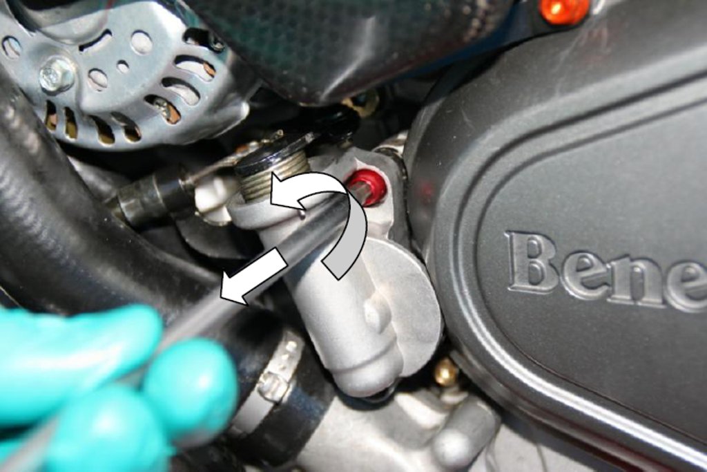

dom a écrit:j' ai suivi un peu le post sans le pourir car j'y connais rien en mecanique mais c'est vrai que cela me plairais bien d'avoir un bocal rizoma "comme le dit si bien notre ami lo34" de chaque coté .En sachant que j' ai des leviers maniac , es ce que tout ça est d' abors facile a monter et es ce que je vais pouvoir conserver mes leviers Question
si j' ai tout compris il faut trouver un maitre cylindre d' embrayage mais lequel ? Et si je veux un bocal coté frein il faut aussi changer le maitre cylindre alors scratch scratch scratch
coté frein le bocal rizoma remplace ton bocal actuel, hormis le coup du bocal et du liquide de frein ça prends 5mn.
coté embrayace c'est plus compliqué
etape 1 : demonter le poussoir mecanique d'origine
etape 2:
installer le poussoir hydraulique
etape 3:
installer la durite sur le poussoir, la passer dans le cadre jusqu'a la commande d'embrayade a la place du cable d'origine.
etape 4:
defaire les deux vis BTR qui tiennent la commande d'embrayage defaire la cosse de contacteur (verifie si debrayage pour le demarrage) et la retirer
etape 5:
installer la nouvelle commande ( pour toi il en faudra une qui te permet de recuperer ton levier. peut etre celle de R160) brancher le contacteur et installer le bocal de votre choix dessus puis raccorder la durite
etape 6:
purger le systeme et proceder au reglage du levier.
voila ! en 1H tout est fait réglage compris !

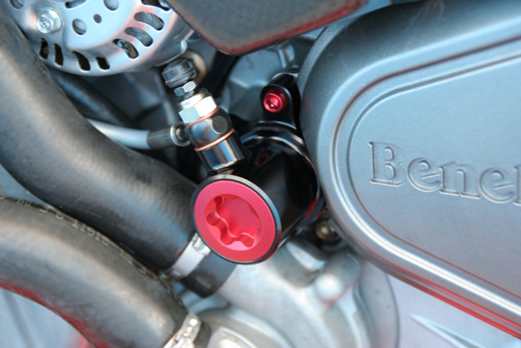

des news fraiches:
le modele en photo juste au dessus est vendu en italy et en allemagne par le fabricant.
il est en aluminium usiné sur mesure dans un aluminium de très haute qualité utilisé pour l'aerospatial d'apres eux.
voici leur réponse concernant la negociation tarif:
...you can get 10% discount on the Onlineshop-price if you order minimum 5 piece
...postal charges depend on how much the total amount of the invoice
...this amount has to be insured for shipping
...i have to check which is cheaper (DHL or UPS) when i know the exact amount of the invoice
...to which region in France should the shipment go
...i send only to one receiver all the slave-cylinders which will be ordered, then this person can
devide the cylinders to the differentt members
en gros 10% pour 5 pieces livraison sur un seul point de chute par contre la qualité a mon gout est mieux que chez maniac.
si on est 5 cela ramene le prix a 229,50 € pour le poussoir !
moi a ce prix la je suis preneur, on se partage les frais de livraison totaux y compris les frais que je ferais de chez moi a chez vous.
djjbx

- axial moins encombrant selon guidon et plus dur
dis-moi mon garçon, tu tournes aux emphés ou tu ne supportes pas la critique ???
on essaye de faire avancer les choses pour les copains du fofo, donc si tu t'en tapes et que tu veux juste faire une commandes groupée pour avoir des tarifs pour ton museau, t'as pas tapé à la bonne porte !!!!!
tout le monde n'a pas des rétros en bout de guidon, donc pour eux ce serait bien de donner des bonnes infos
oui je sais parfaitement ce qu'est un pr 19 et un psc 16 ( pour en avoir eu un d'origine), mais la question a été évoquée plus haut ( faut suivre) et en aucun cas on ne parle de levier repliable...
tu m'excuseras mais ton lien de chez access parle bien d'un maître cylindre de frein axial PSC16 et pas d'embrayage ... BOULET !!!
alors tourne 7 fois ta langue dans ta bouche avant de dire des conneries et sois constructif;, c'est le but d'un forum
