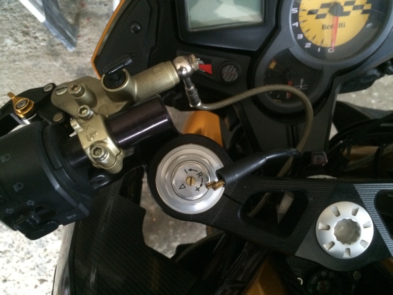

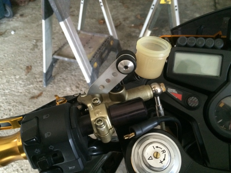

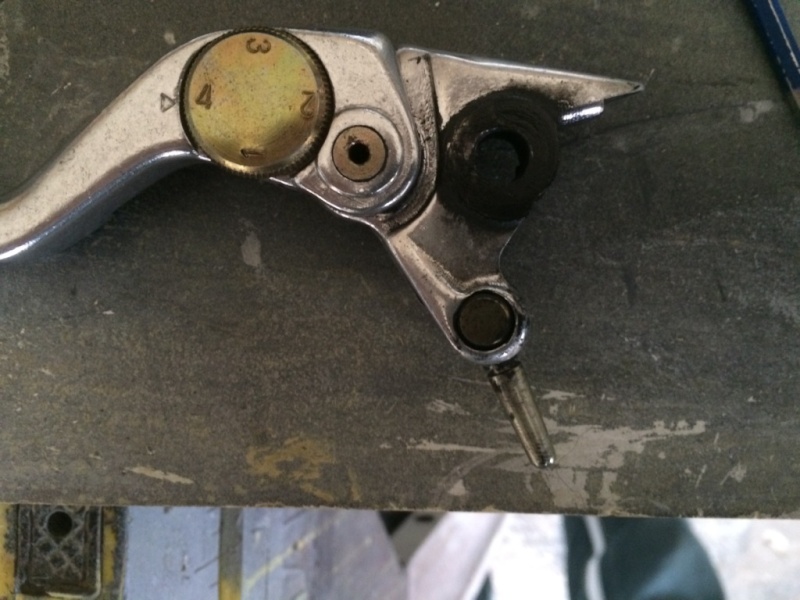

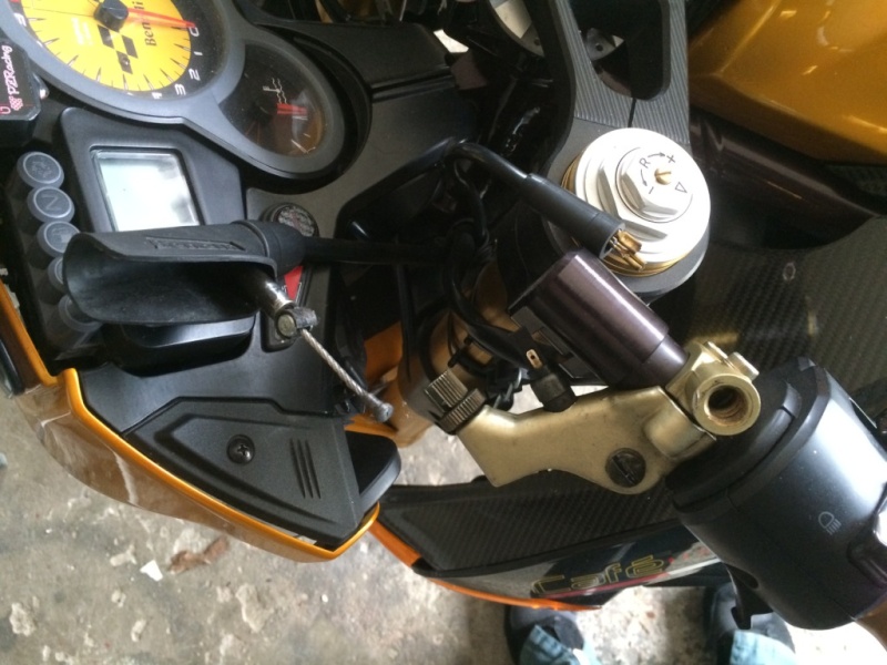

Message  dom le Mer 28 Jan 2015 - 20:43
voila c' est fait cheers alors pour ceux qui veulent le faire pour que ça soit plus facile au levier Evil or Very Mad c' est pas la peine , c' est aussi dur mais c' est plus pour le look .Le matos
démontage de la cocote d' embrayage
démontage su système a câble  .Avant
Apres
Nettoyage et mise en place du récepteur de R160 , aussi simple a enlever qu'a mettre, tout correspond nickel , passage de la durite à la place de la gaine câblée
récupération du pointeau de l' ancien levier , mise en place sur le levier alu et remise en place du maître cylindre ,c' est un Brembo de 748 (par contre pas de contacteur je trouverai la solution plus tard)
Une autre photo pour vous montrer la longueur de la durite tressée
Mise en place du bocal ,Embarassed j' ai pas reçu le Rizoma qui n' arrivera pas avant le 12/02
Remplissage et pompage cheers
C'est terminé, 2h30 environ pour faire la manip.
Des que le temps le permet j' irai faire un essai et vous dirai mon ressenti ...

Re: commande hydraulique
Message  JH42 le Mer 28 Jan 2015 - 20:56
Bravo Dom !
Tu verras, c'est pareil question dureté et progressivité.
Tu me diras si la recherche du point mort est plus aisée ?
Et si le liquide devient noir en 1000 km comme sur ma R160.
Messages : 6692

Message  xanttiki le Jeu 29 Jan 2015 - 5:51
Super Dom,
Effectivement si cela est aussi dur que sur le système à câble , c'est dommage , cependant je te l'accorde au niveau esthétique c'est top:twisted: Twisted Evil Twisted Evil Twisted Evil
J'ai une petite question : "Heuuuuu je peux dire une connerie " Je ne vois pas où tu as brancher les câbles électrique qui permettent de faire le contact (embrayage actionné pour pouvoir démarrer) tu les as shunté ? Embarassed Embarassed Embarassed Embarassed Embarassed
Message  dom le Jeu 29 Jan 2015 - 6:27
non pas de shunt pour le moment , pour démarrer il faut faut les shunter mais après ça roule Very Happy je vais trouver une solution avec une patte ou autre de façon a le conserver avec ce MC Idea
Message  cricri-reaction le Jeu 29 Jan 2015 - 8:19
un capteur de pression fait l'affaire. le même que le capteur de frein arrière.
ce n'est pas cher, moins de 20€ et c'est facile à monter
Message  dom le Sam 7 Fév 2015 - 23:36
ok je vais regarder ça Very Happy  , si non c' est génial la commande hydraulique Twisted Evil alors en roulant ça à la'air plus facile qu avant peu être une idée, mais c' est vraiment super . Point mort nickel on le trouve facilement , pas de patinage même  en partant de bas régime en 5 ou 6 , franchement celui qui peu le faire je le conseille drunken
